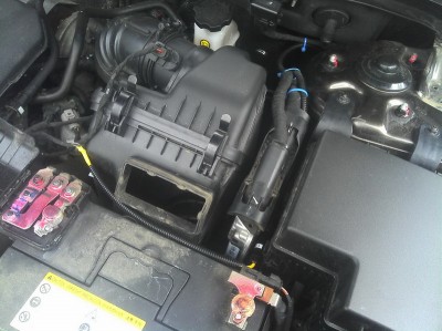

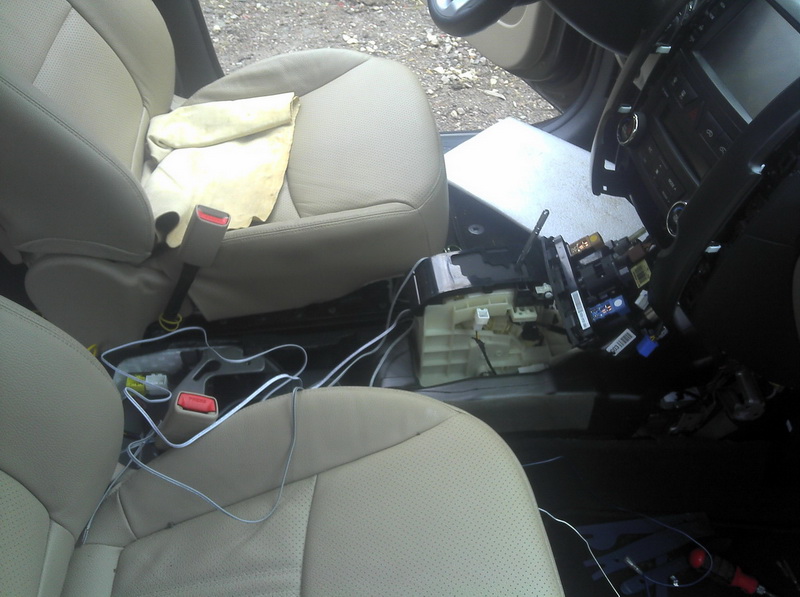

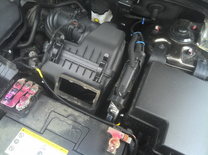

Сообщение -AS- » 07 май 2013, 15:18
В прошлом году поменял себе акустику на Focal 165vr. Но в результате все равно звук не понравился по причине полного отсутствия басов.
В результате решил добавть активный саб. Купил Intro INT-801SW. По началу хотел поставить по пассажирское сиденье, но примерив отказался (либо перекрывает воздуховод, либо сидушка в ккрайнем заднем положении задевает саб).
Поэтому реши поставить в подполье в багажнике. Правда если бы сразу решил туда ставить, то купил бы другой саб (побольше).
Для разборки салона и прокладки проводов использовал темы с соседнего форума:
http://www.club-sorento.ru/forum/showthread.php?t=436
http://www.club-sorento.ru/forum/showthread.php?t=1436
Пришлось разбирать полностью подлокотник и центральную консоль.
Питания взял от аккумулятора.
В подлокотник вывел регулятор саба и заодно поставил переключатель, что бы в движении можно было смотреть DVD.
Звук стал лучше, особенно как не транно басы стали заментно в режиме радиоприемника. но на файлах МР3, почемуто сильно басов не прибывилось, но одназначто стало получше.
