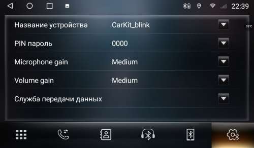

Сообщение Alex*K » 05 авг 2021, 13:42
gil2512
На ГУ тапаем: Телефон- Настройки(шестеренка внизу)- Громкость (чувствительность) микрофона. По умолчанию стоит на мин.
Это пробовали?

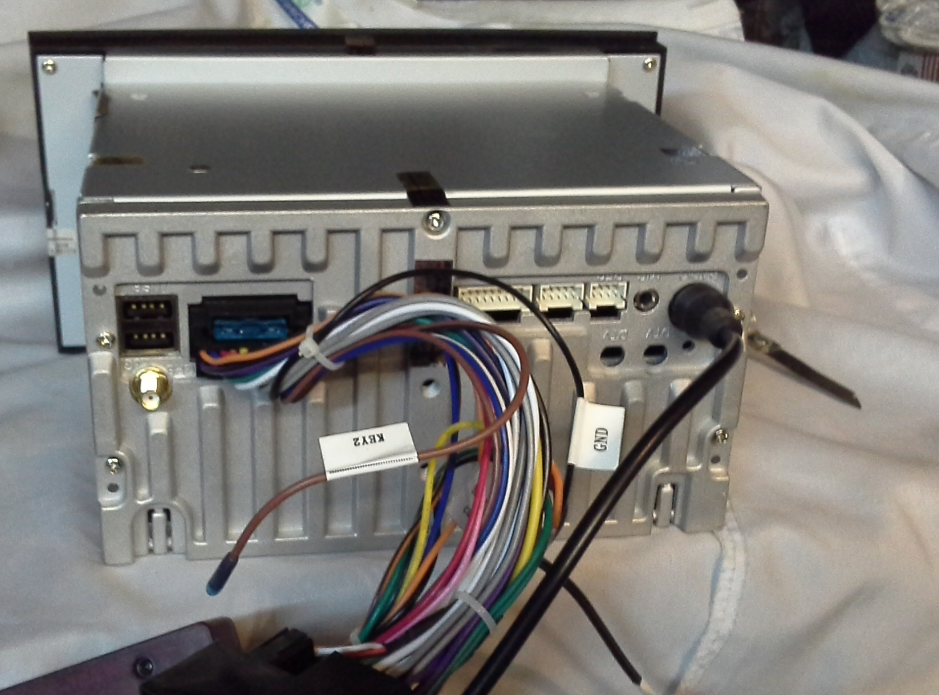

Попробуй ещё вариант. На обратной стороне магнитолы есть куча пинов для подключения колодок, там есть возможность переключения внутреннего микрофона на внешний( скорее всего он и даёт эффект "как из бочка") Нужно найти микрофонный разъём и поставить перемычку на подобии той, что ставили раньше на компьютерных дисководах и жёстких дисках. На Сорике таким образом заработал родной микрофон, а на Мультивэне поставил выносной над зеркалом (штатного не было). По ВТ меня слышно без проблем. Да, когда в навигации ищу адрес, говорю спокойно, не повышая голос, а раньше нужно было нагибаться к ГУ и говорить прямо в микрофон.
Добавлено через 13 минут 53 секунды:
Такой стоял на Паджерике. Нужно искать микрофонные пины в белых разъёмах

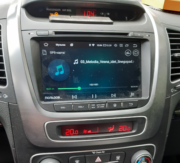

А сейчас у меня на Сорике такой. Всё работает без проблем. Единственное что мне не нравится, так это DVR Camera ( видеорегистратор) которая не пишет циклическую запись. Т.Е. карточки на 32Gb хватает на 12 (+-) часов езды, потом записанные файлы нужно стереть. На мультике стоит Ownice 500 - там циклическая запись. Я с полгода, на правах постоянного покупателя ( купил у них три ГУ для Мультиков ) с периодичностью раз в месяц долбил завод Ownice, чтоб они сделали модель для Соренто. Всё время отвечали что сделают, через год купил вот этот, а через пол года после покупки написали, что я могу сделать заказ для Сорика - опоздали уже куплен. Не реклама, но модель К-7 однодиновая( без дисковода) - рекомендую, если кому нужно.

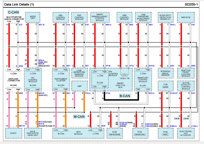

Видел часто пишут, что на XM F/L на экран андройд магнитолы может выводится информация по парктроникам и дверям, но не видел ни одного реального подтверждения, есть у кого-то достоверная информация?
Функция полезная, но не хочется выкидывать деньги на сан декодер, если работать не будет. Судя по схеме этой информации в m-can быть не должно или я не прав?

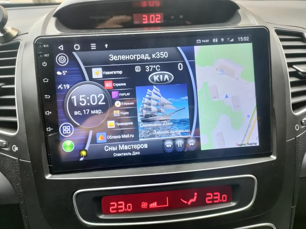

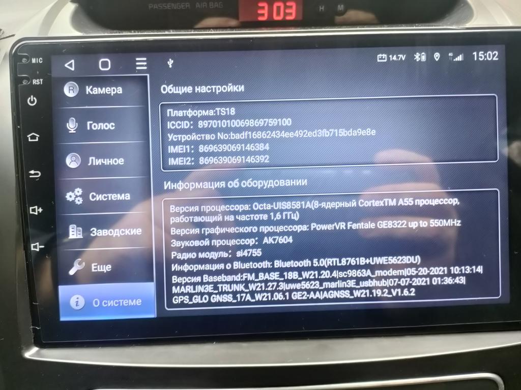

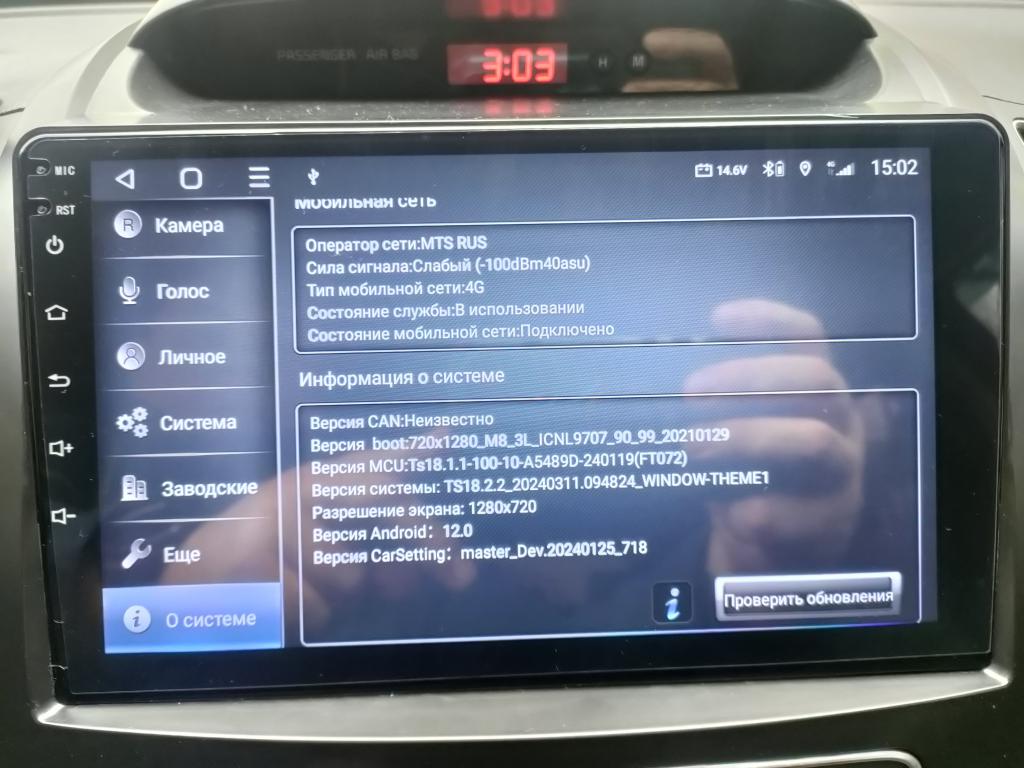

Ну вот и закончилась моя 5-летняя эпопея с 10 дюймовой магнитолой а-ля "теслой" 2/32 MT3561T 4хARM Cortex A53, @1.4GHz на 6 андроиде. Приобрел https://www.ozon.ru/product/shtatnaya-avtomagnitola-multimedia-factory-ts18pro-6-128gb-kia-sorento-2-ii-xm-f3-kia-sorento-2-904519153/. Установил все актуальные обновления +MCU. Показалось, что громкость увеличилась. Стрелка исправно работает. Все плееры, ютуб, кион, радио, ямузыка и т.д. работают корректно. Использовал Карлаунчер. По сравнению с предыдущей все просто летает! С Янавигатором и Ямузыкой теперь нет проблем! Ненарадуюсь! Здесь не бываю, все обсуждения на 4pda. Разместил для информации.
