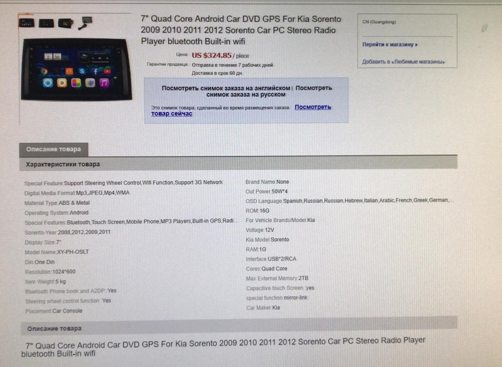

Уважаемые коллеги, прошу помощи!
Приобрел ГУ вместо штатной магнитолы, ниже описание.
Подключили, в общем-то все работает, но есть одна проблема.
Я привык заводить авто после включения зажигания, из второго положения кнопки, так быстрее схватывает.
Так вот, включаешь первое положение, магнитола включается и работает. Второе положение - работает. Заводишь авто - и нет звука. Видимо, пропадает звук после того, как она выключается и включается на время работы стартера. Чтобы звук появился, надо включить и выключить магнитолу.
Я слушаю музыку в основном через телефон, подключенный по блютуз. Звук не работает ни через блютуз, ни радио не играет. Но сигнал на магнитолу по блютуз идет. Пробовал включать - выключать звук, ничего не помогает.
Кто-то может предположить, в чем причина? Буду признателен за любые версии.
