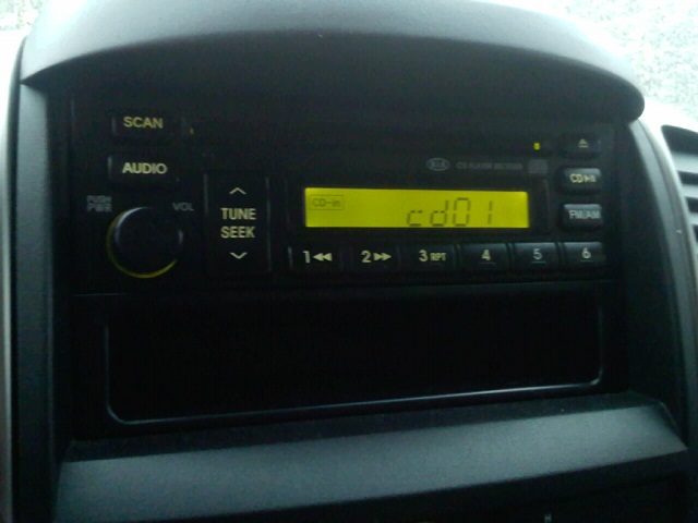

Имеем пока штатную магнитолку

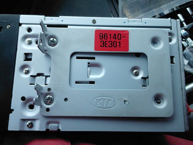

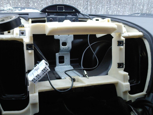

снимаем боковины, крышку консоли и саму магнитолку с карманом

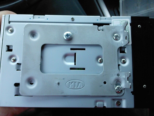

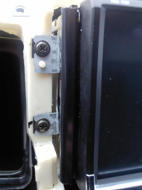

используем для крепежа новой магнитолы штатный крепеж старой магнитолы (ввиду того что идущий в комплекте не внушает доверия :mrgreen: )
переделываем нижнее отверстие для крепежа и добавляем одно свое - типа лишним не будет :) . Используем для этого крепежные отверстия на магнитоле, самые БЛИЖНИЕ к морде, иначе слишком далеко будет выдвинута вперед и козырек консоли не подрезать потом.

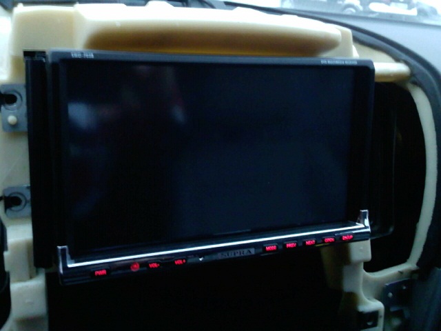

Берем рамку, идущую в комплекте и безжалостно ее режем, оставляяя только боковины и приклеивая их к телу магнитолы, где они должны стоять, получается типа этого

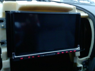

Теперь самое сложное :) - подгонка верхней консоли. Необходима, потому что корейский 2 DIN не тот что у всех 2 DIN. Использовал болгарку с маленьким отрезным диском. Срезал изнутри козырька миллиметров 18-20, чтобы вместилась магнитола - тут главное постоянно примерять и не резать лишнее :) Получилось вот так
Далее пошла электрическая часть - там ничего сложного, использовал при подключении описание колодки из этого раздела. Один нюанс - синий провод магнитолы, имеющий надпись "Parking", нужно сажать на "-" (это помимо черного минусового провода). Это нужно для того, чтобы магнитолка показывала фильмы и ТВ в движении :D . В теории этот провод цепляется к стояночному тормозу. Подключался просто, с помощью ножа и изоляционной ленты, оставив родную колодку целой на всякий случай. Подаем питание - зажглись красненькие лампы! Уже неплохо

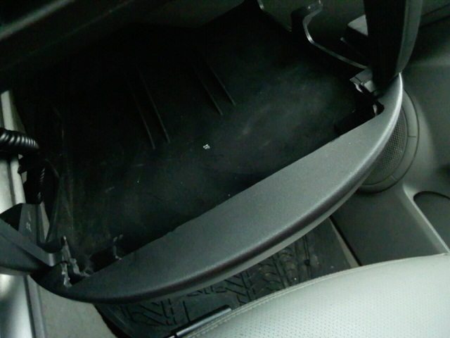

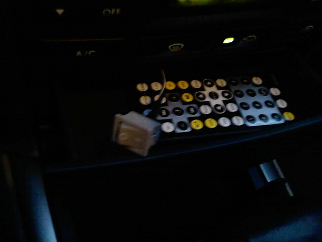

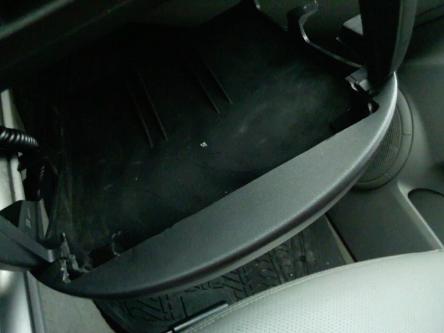

Далее я добавил отдельно кнопку убирания антенны, после длительных умозаключений разместил ее в ящичке под кондеем - антенна тупо вылазиет при включении магнитолы, неважно радио или другое, да и вообще давно хотел это сделать. Кнопку подобрал под цвет пластмассы, но чот передумал сверлить пока, запихал в ящик, для этого пришлось снимать блок управления климатом и сам ящичек

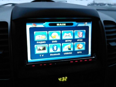

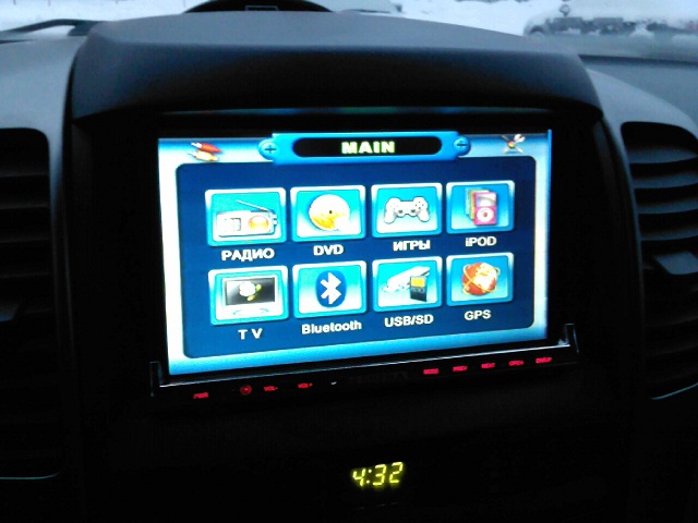

Далее все собираем обратно и включаем магнитолу
Во избежание вопросов - кнопки "Игры" и "GPS" не работают - их очевидно в системе просто нет, я так подозреваю что типа одной прошивки для однотипных устройств. Система я думаю какая то Windows CE, не изучал этот вопрос
Добавил через 16 минут
По функционалу
Радио ловит все станции, DVD кушает и лицензию, и самописные и просто avi-файлы на CD-R и DVD-R, DVD-RW. SD-карту запихал простую, не HD, в 2 Gb, все считалось. Блютус телефон поймал без проблем, микрофон лучше чем в Пролоджи (у коллеги стоит, есть с чем сравнить), далее сам коннектится с телефоном при включении магнитолы. Осталась одна проблема - ТВ-антенна Супра, купленная вместе с магнитолой и имеющая разъемы миниджек. Их нужно будет отрезать и припаять простой ТВ-штекер (советовался в магазине электроники с продавцами,только так решается вопрос). Так что пока ТВ не работает. Да особо пока и не нужно, футбольный сезон еще не начался :)
