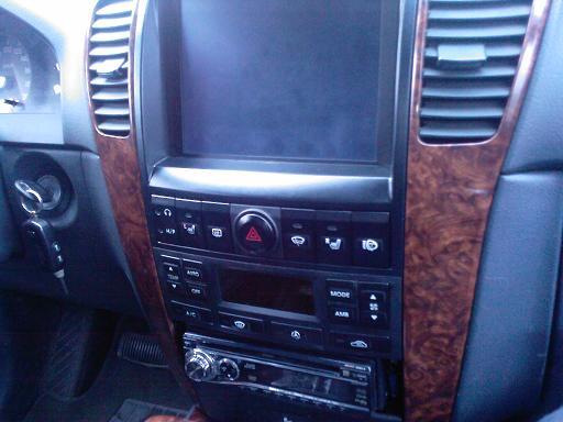

Добрый день! Скажите есть ли у кого опыт поставить дополнительно магнитолу вторпедо вместо ящика для мелочей. И войдёт ли она?

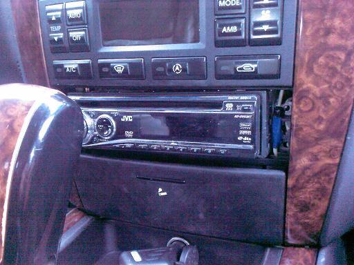

kolesov2006 писал(а):Добрый день! Скажите есть ли у кого опыт поставить дополнительно магнитолу вторпедо вместо ящика для мелочей. И войдёт ли она?
Войдёт, я туда DVD плейер 1 din воткнул. Там 2 трудности, 1-блочёк вроде климата надо перенести, по времени 1 минута, и 2-е разъёмы тюльпаны пришлось укоротить в половину.
Стоит DVD и радует.
Стоит DVD и радует.
А можно фотки скинуть охота посмотреть как это выглядит

Входить, но недостаточно глубоко, мне пришлось удлинить один кабель при переносе блока управления чего то.
