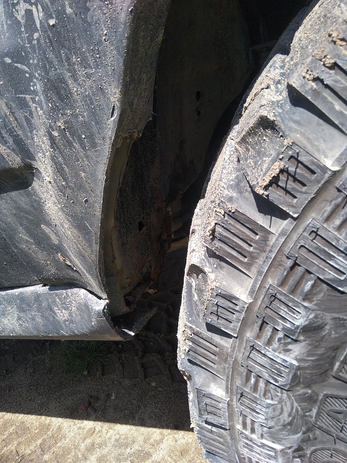

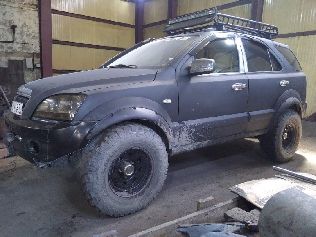

Сообщение sonic-3000 » 06 сен 2018, 15:04
сейчас все закрыто брызговиками и локерами, там не видно мест где запиленно, к холодам буду переобувать, прийдется опять снимать локеры так как те колеса не лезли с ними , тогда и сделаю фот. за одно посмотрим как загнутый метал пережил лето под битумным праймером. 245х75 тоже мне у бампера изрядно изорвали локеры, правда локеры у меня втулены с рестайла. 245х75 мт comforser3000. весной буду корячить 285х75, вот там пилить прийдется видимо серьезно :D Через недельку другую выложу отчетец по бодику 2" на дорестайлу :)

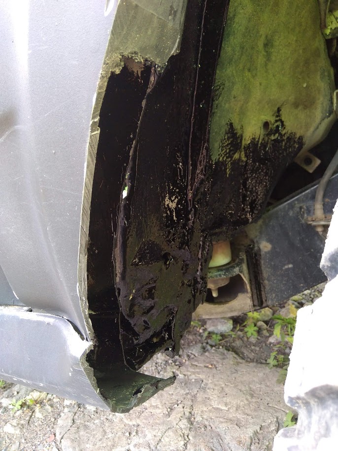

Сообщение sonic-3000 » 11 авг 2019, 16:52
Забито здоровой кувалдой и порог с крылом отпилен. После все зачистил и замазал. кривой рез спрятан расширителем.
