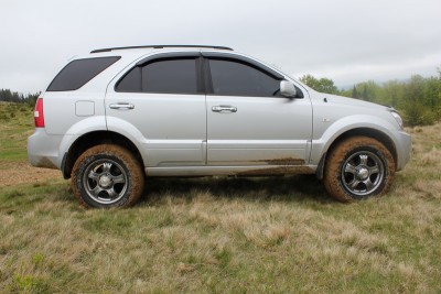

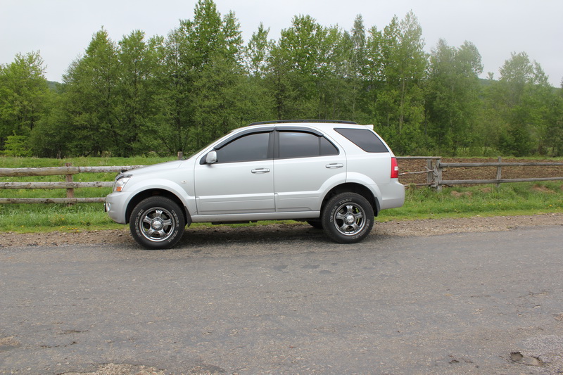

Сообщение gnik74 » 27 фев 2013, 22:38
Резина 255/65/17 Hercules Terra Trac AT.Диски вылет ET 30.

Сообщение gnik74 » 01 мар 2013, 20:13
По шуму не гудит,при скорости 160-170 нет гула в ушах.По жесткости -жестковата,нужно качать давление чуть меньше,боковой корд усиленный.На резине накатал 35.000км стерлось 2мм,высота протектора 11мм.При установке нужно чуть локера прогреть феном и подогнуть.В глине замыливается,в грязи нет.Пробовал зимой по снегу гребет и держит дорогу уверено.Советую попробовать,цена приемлемая,брал за 160 у.е. колесо.Машина с резиной выше по клиренсу на 6,5 мм.А по отношению с оригинальным размером на 13мм.

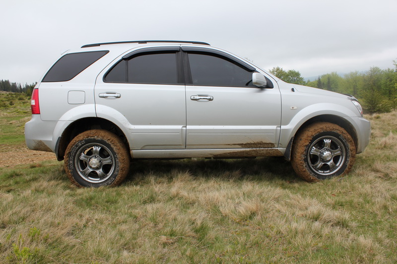

Добавлено через 15 часов 40 минут 23 секунды:
После поездки по лесу видно,как резину забила глина.На удивление гребла нормально,у нее хорошие боковые грунтозацепы.
Добавлено через 6 минут 5 секунд:
После этого поставил универсальные брызговики,Элегант номер 4(перед+зад)перестало закидывать.У них большое приемущество,что они мягкие.Зимой не замерзают,налипший снег легко слетает.
