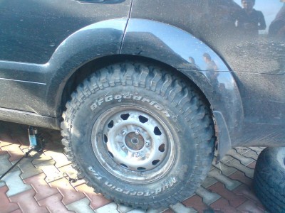

Я ставил одно колесо, 265/75/16 Подошло как литое. Но не ездил на нем.
Вот фото, на аватарке тоже
Добавил через 1 минуту
на передке такой размер будет шоркать при повороте. Но диск стоит ровно.

Я же не ставил их на перед. Наоборот, теоретически это близкий размер к Соренто.У нас ет 45, на Патриоте 35. Dial 95.5 на Сорике, 108, 5 на Патриоте.
Посмотри на фото. Там все ровно.
