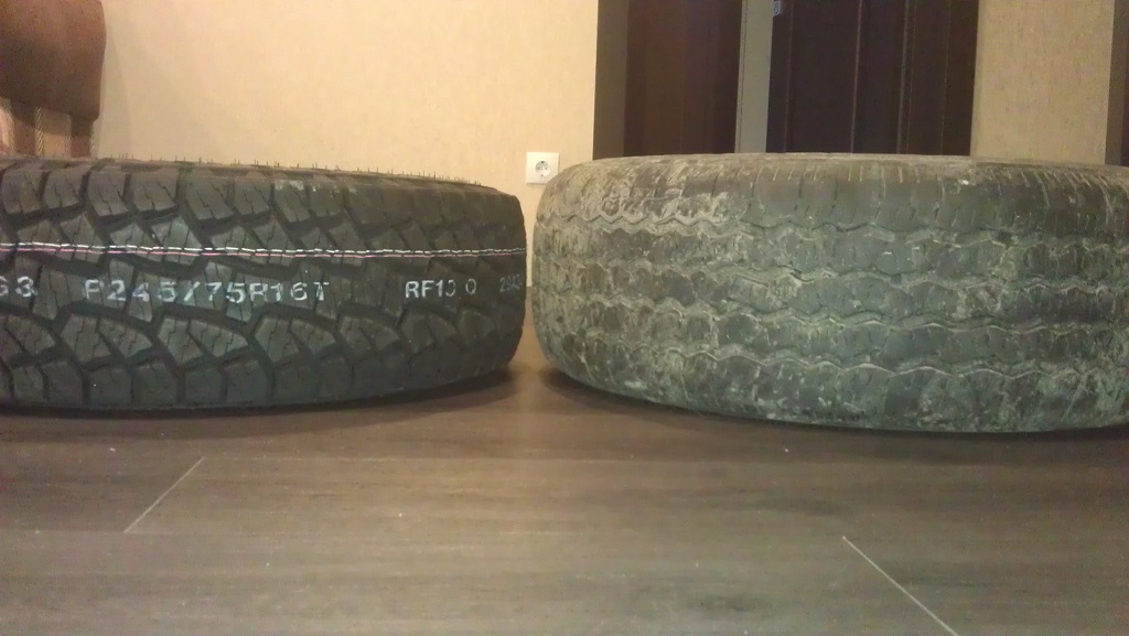

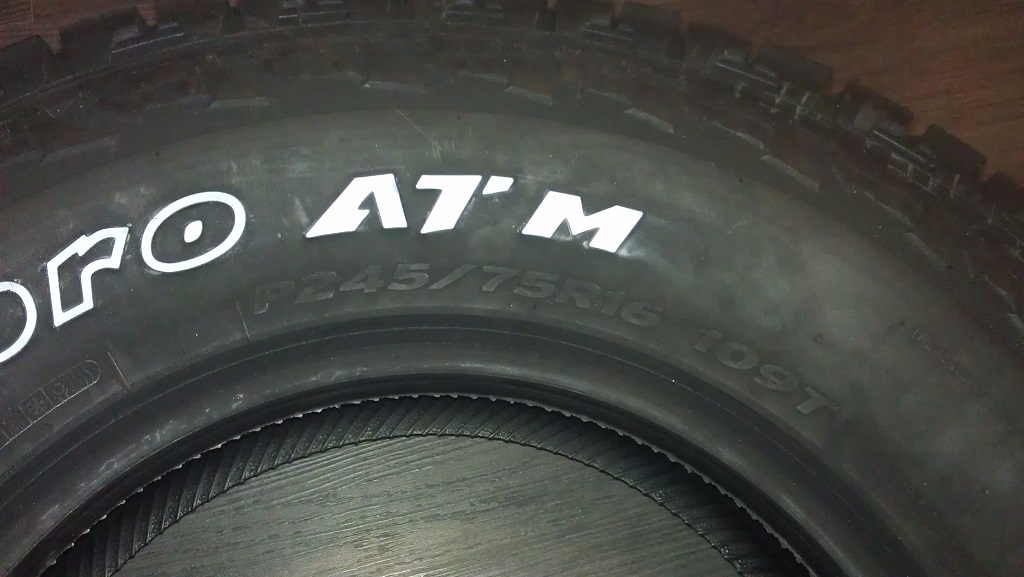

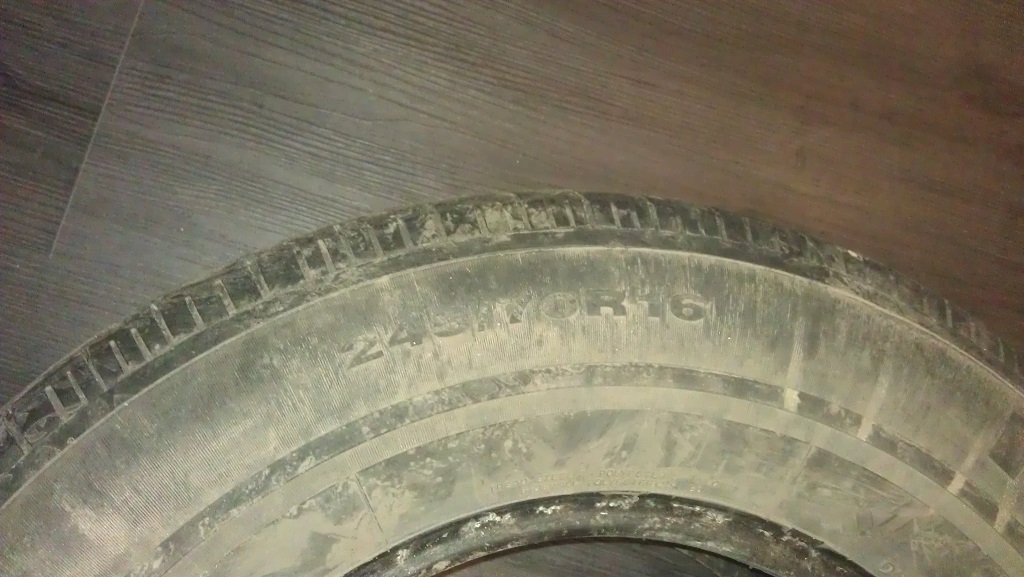

Добрый день, Подарили резину. Дома при сравнении обнаружил что при одинаковом размере ширины штатная шире подаренной. Кто объяснит как такое может быть? менять или эту можно ставить?

Сообщение maz500 » 18 янв 2016, 17:30
нормально, просто "неразношеная" :D

Сообщение kiber » 18 янв 2016, 17:40
maz500 писал(а):нормально, просто "неразношеная" :D
:shock: неслабож они разносились.....
