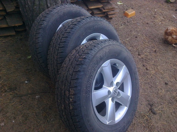

Сообщение vadim riz » 10 янв 2016, 16:52
всем добрый вечер ! осталась резина после продажи машины практически новая Yokohama Geolandar G012 225/70 R16-как всанет на нашу машинку или совсем плохо ?
vadim riz
Сообщения: 29
Зарегистрирован: 06 янв 2016, 22:34
Откуда: рязань
Имя: вадим
Re: Каков максимальный размер колес на 16 дисках?
Сообщение GeCube » 10 янв 2016, 17:48
Нормально встанет. Если на дверь открыть и посмотреть на порожек то там надпись внизу увидишь - 225 75 r16, так что все нормально.....

Сообщение vadim riz » 10 янв 2016, 18:18
GeCube
так у меня высота на 70- а не 75 !
vadim riz
Сообщения: 29
Откуда: рязань
Имя: вадим
Сообщение Nikolay0812 » 10 янв 2016, 18:26
vadim riz писал(а): 225/70 R16-как всанет на нашу машинку или совсем плохо ?
Встанет то нормально,но смотреться машинка на них будет-не очень.Большая машина-на маленьких колёсах.Как минивэн,что ли :) .
Но это-лично моё восприятие,так как знаю,что катают такой размер на Сориках люди и не "парятся" внешним видом.А вот мне-не понравилось.

Сообщение РЕГИОН38 » 10 янв 2016, 18:30
возможно спрашивает, о возможности поставить онную резину на штатные диски. Мона, или нет?
РЕГИОН38
Сообщения: 1064
Зарегистрирован: 22 фев 2012, 16:47
Благодарил (а): 194 раз.
Поблагодарили: 76 раз.
Имя: Василий
Доп. информация: ИЖАВТО. Пружины H&R, перед с KYB 340045/46, зад 55310 Е600
HYDRONIC D5 WS. EGR- не заглушен.
Сообщение Nikolay0812 » 10 янв 2016, 18:40
РЕГИОН38 писал(а):на штатные диски. Мона, или нет?
КанЭшно можно :D .7-ми дюймовый диск для 225ширины-то что нужно.
