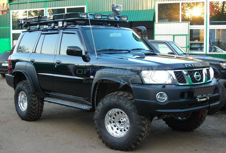

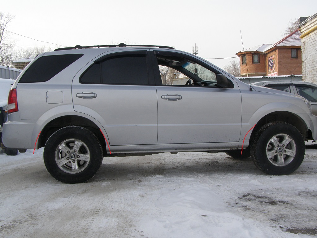

Ребята, а кто-нибудь резал арки и ставил расширители на Сорике, есть какие-то подводные камни? Есть идея поставить что-то типа 285/75R16 или 305/70R16.

edge писал(а):Ребята, а кто-нибудь резал арки и ставил расширители на Сорике, есть какие-то подводные камни? Есть идея поставить что-то типа 285/75R16 или 305/70R16.
арки надо резать вот тут
как нибудь красиво, наискосок. Больше ничего нигде не мешает.

не знаю :) Расширителей нормальных не видел, уродство будет.

На всяких патрулях норм выглядит..
http://www.offroad.su/item.html?938
