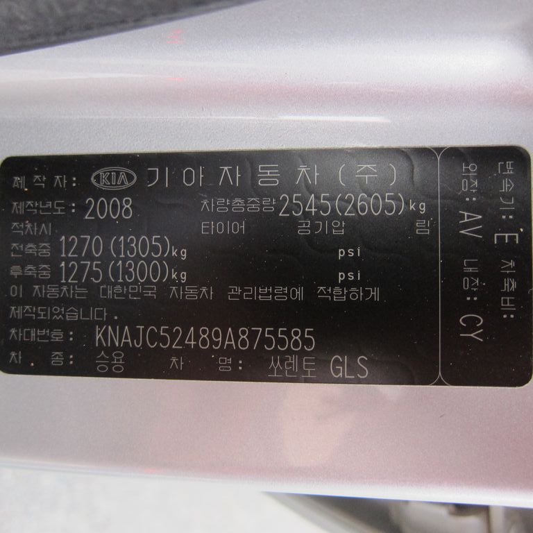

на водительском пороге шильдик приклёпан... 2,4 :)
но ездить на них не возможно, табуретка полная.... я или продам этот сорик или сдую до 2,1 :D

Gubkin писал(а):на водительском пороге шильдик приклёпан... 2,4
Я буду тебе ОЧЕНЬ признателен если ткнёшь меня носом.... :D

morbid писал(а):Я буду тебе ОЧЕНЬ признателен если ткнёшь меня носом.... :D
а у меня есть :) у тебя сорик не ИЖевский значит

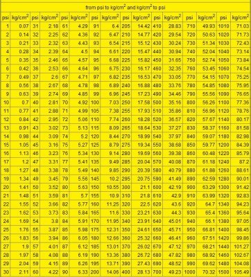

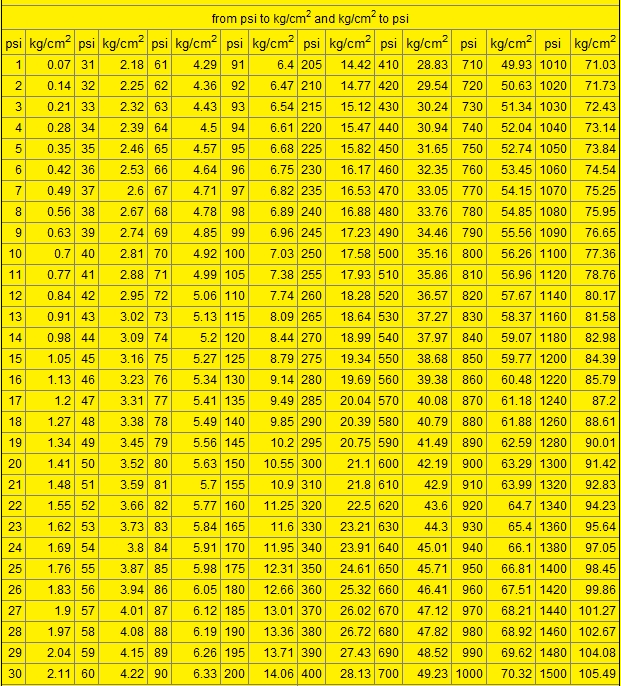

У меня на табличке написано, что и перед и зад должны быть 30psi(2 ат). Я на заправке(на докачке) поставил 2.2. Расход топлива - куда-то упал... Вот только ямки теперь стал ощущать...

Bubaylo писал(а):30psi(2 ат)
это 2.1 всё-таки.

В инструкции, как и на шильдике, указано 2,4 атм )

Gubkin писал(а):В инструкции, как и на шильдике, указано 2,4 атм )
