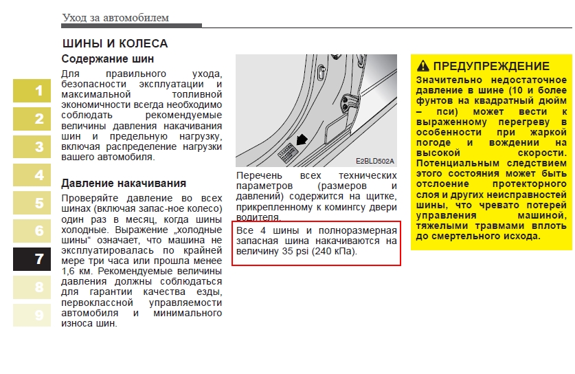

Мануал от Легион-Автодата говорит качать 210 кПА, мануал с сайта КИА для рестайлинговых рекомендует 35 psi (240 кПА) - раздел 7 страница 37

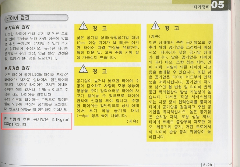

Re: Какое должно быть давление в шинах?
Сообщение morbid » 10 май 2013, 17:12
:Search:
Так и не понял какое давление нужно...
Скан с корейской инструкции привожу для примера (2008 г)
2.1 или 2.4 всё-таки?.. Возьмём идеальные условия: +20, резина холодная (без предварительного пробега)
2.4 - инструкция на Соренто (Рус)
2.1 - инструкция на Соренто 2008 (Корея)
Сообщение taurus2009 » 10 май 2013, 17:25
У Соренто на передке при 2.1 будет сжирать покрышки по краям.
И чем активнее стиль вождения, тем быстрее процесс износа.
