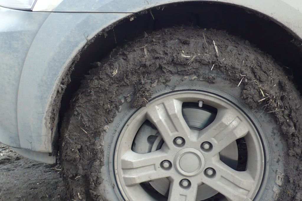

BFG AT 245/70R16 пружины +30мм...На чистую зазор около 20мм (при повороте колеса), когда едешь по липкой грязи, зазора вообще нет :shock:

Re: BFG AT 245/70R16 vs 245/75R16. Что выбрать?
Сообщение Micklas » 06 май 2010, 12:48
о па... а ведь и правда.... вот тебе и самоочищение шины :) блин.. значит можно тока родной размер ставить...
