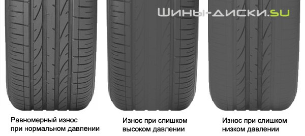

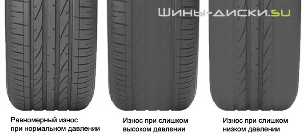

Вообще, не понимаю, предмет спора :shock: Простая, логика подсказывает, что если используется резина размером рекомендованной заводом изготовителем (стоковая) - смотрите манул или табличку на двери. А, если уже используете резину на 18 и низкопрофильную или гряземесы низкого давления - смотрите рекомендации на данные шины. Главное, при неправильном давлении износ шины будет происходить гораздо быстрее. Да, думаю далеко не все проверяют давление в колёсах, как рекомендовано через 500 км.пробега. :wink:
