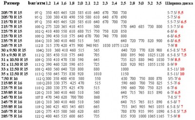

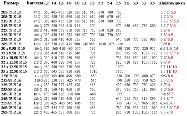

Коля, во всемогущем интернете, :D Производитель даёт таблицу рекомендованного давления от нагрузки на колесо, для данной шины.
к примеру; Я, смотрел на ту резину, что Дима ака Darsen продал, прошлым летом, :D Bridgestone Ice Cruiser 5000 245х70х16, (откатал всю зиму без проблем, за что и оч.благодарен), так вот индекс у этих шин по нагрузке 107, согласно таблице давление 2,5 атм. Да, совсем забыл, ближе к отбортовки, обычно указывается рекомендуемое давление в psi, к примеру 36 psi соответствует 2.3 атм. :pardon:
