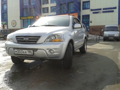

diggerded писал(а):Приветствую - поставил таки себе 18 радиус с 265/60 Cooper Discover AT3 - мне вид очень нравиться, под задним мостом теперь 22 см:) по передней защитой больше 30 :) прям танк:)
А можно еще пару фоток в разных ракурсах? И параметры диска самого? Очень пожалуйста)))))) :blush2:

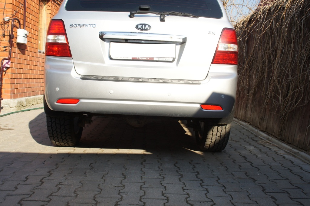

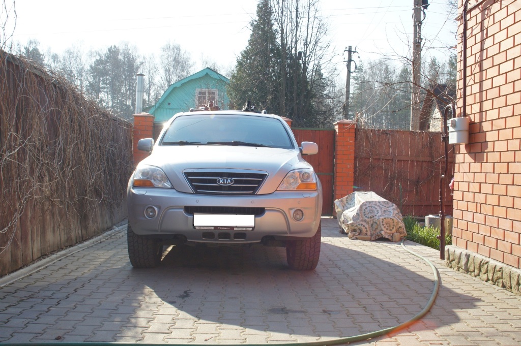

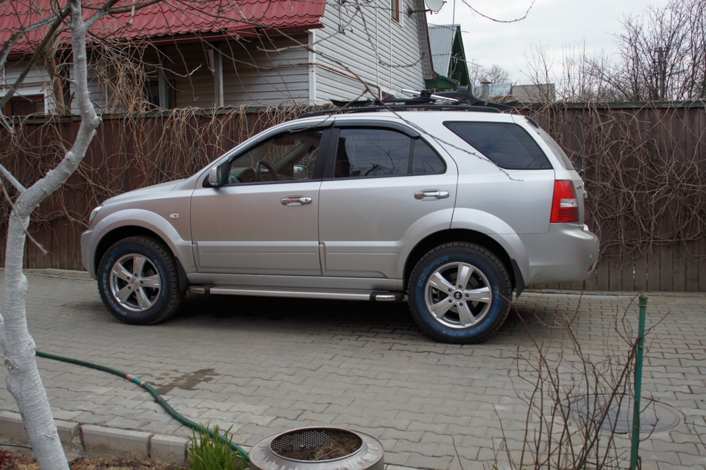

Сообщение diggerded » 20 апр 2014, 22:20
Вот и фотки:) Получились не очень, могу попозжее перефотать:)

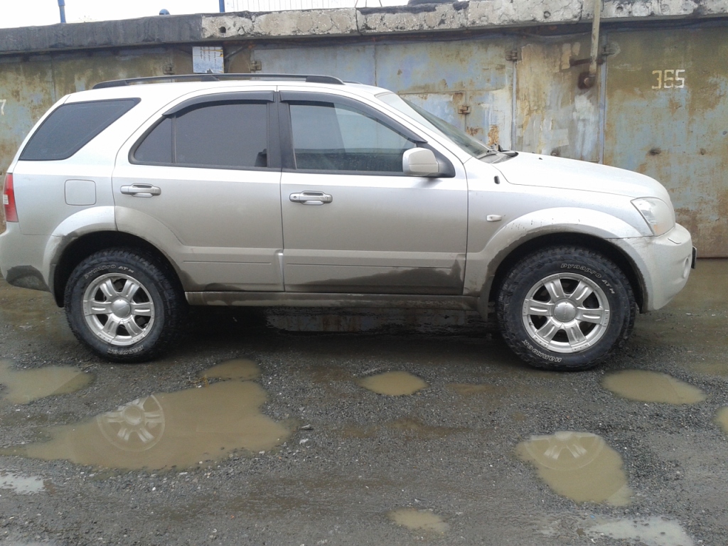

Блин не могу выложить фотки..... :evil:
Добавлено через 11 минут 50 секунд:

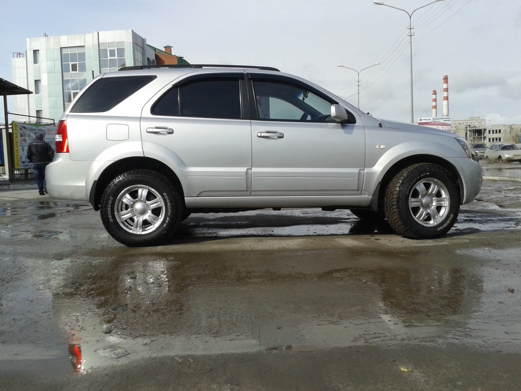

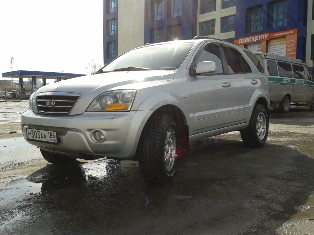

А вот и мой красавец)))
резина 255/65R17, диск 8j*ЕТ25R17
Малость грязный)))))
