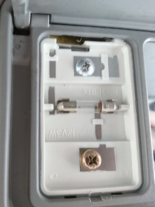

Хочу поставить ЛЕД лампы в освещение солнцезащитного козырька.
Какая там лампа стоит? Как найти аналог ЛЕД?

Похоже 17 -я позиция , бесцокольная лампа W3W W2.1x9.5d ( я так понял ,другое обозначение цоколя - T10 ) 3 Ватта .
https://koreanautoreview.com/kia/sorent ... rento.html
https://avto-lampa.ru/product/osram-1123.html внешний вид . LED -аналога не нашел пока .

Yugin писал(а):бесцокольная лампа W3W W2.1x9.5d
Не, Жень... там она цокольная 12848 Philips 12v 3w
Тоненькая такая

Nord Yada 900307 - покупал вот такие (t11x36s8.5 6smd size 5050 c5w}. Цвет специально подбирал тёплый.
P.s. либо такая Nord Yada 900304. Я их в одно время по 2 штуки покупал, какая лучше в козырёк подойдёт (одна поменьше, вторая - побольше). В итоге какие поставил не запомнил, по-моему всё-таки первая (подходят на самом деле обе). Благо стОят недорого.
Обновление: такие лампы не подходят

Может козырьки разные, но я лампу вытащил - размер лампы 30 мм длина * 6 мм толщина

Оригинал вот такой, со светодиодной лампой фото не нашёл
Как снимут "карантин" дойду до машины и разберу.

Дада именно она
Спасибо!

Виноват, наврал я про лампы. В плафоне сейчас стоят лампы накаливания. Видимо таки не подошли светодиодные. Совсем ничего не помню про это, склероз-с. Помню только, что хотел заменить и покупал ))
