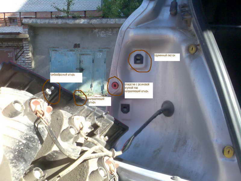

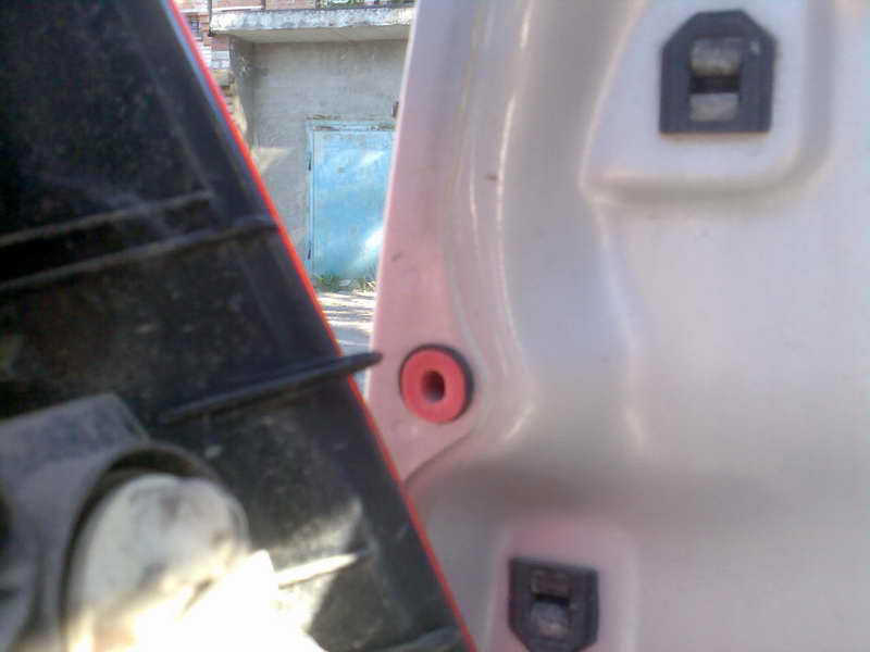

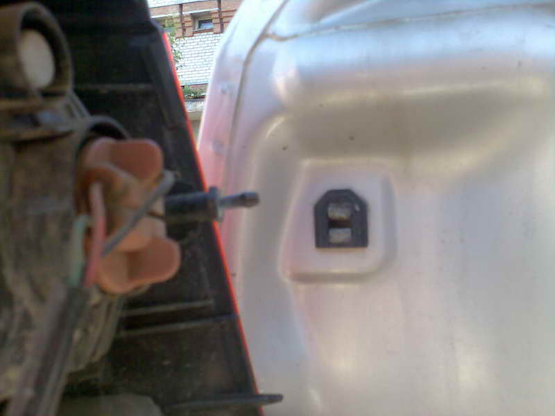

Сообщение runner_Perm » 29 июн 2009, 07:32
Намедни менял лампочку в стопе (двунитевую) и зафоткал все на рестайле.
задний фонарь
.jpg
крепление фонаря
.jpg
направляющий штырь

Сообщение Евген81 » 29 июн 2009, 07:35
На дорестайле надо сдвигать в наружнюю сторону стоп,чтобы снять,а на рестайле просто прямо на себя тянем и он из защелок выскакивает.Я по привычке с дорестайлом чуть не сломал стоп-сигнал,пытаясь его сдвинуть вбок на теперешней мафынке :o
