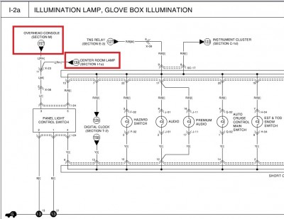

Коллеги! Нужна помощь.
Поставил себе потолочный монитор, центральный светильник при этом пришлось снять, в штекере I-26 который подключается к светильнику обнаружен дополнительный провод (на схеме выделен). Какую роль он играет?
И можно ли без него обойтись?

Re: Вопрос по центральному потолочному светильнику.
Сообщение BlkDem » 09 янв 2012, 11:46
Контролька в приборке, однако. (лампочка-индикатор открытых дверей)
Сообщение Cons » 09 янв 2012, 11:47
Нет, при отсоединенном светильнике, на панели индикатор горит.

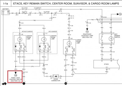

Сообщение BlkDem » 09 янв 2012, 11:48
Ну по схеме-то оно :)
Диоды там потому что цепь дублирующая, кмк.
Добавлено через 34 секунды:
Костя, все работает? Ну так и чего ты пристал к машине? :D
Сообщение Cons » 09 янв 2012, 11:50
BlkDem писал(а):дублирующая
ТОчно, не додумал.
Добавлено через 11 часов 7 минут 11 секунд:
Похоже я понял назначение этого провода, он отвечает за отключение света при долго открытых дверях. От штурманского света тоже идет такой провод (157 на втором фото) для этого в центральном светильнике и стоит диод.
