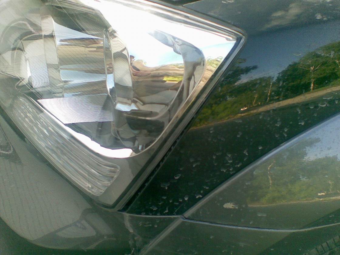

Сообщение Lex » 11 июн 2008, 08:11
У меня дорестайл. А фары от рестайла. И бвмпер тоже.
Ставил не я, а коррец.
На стыке с крылом внизу есть щель.

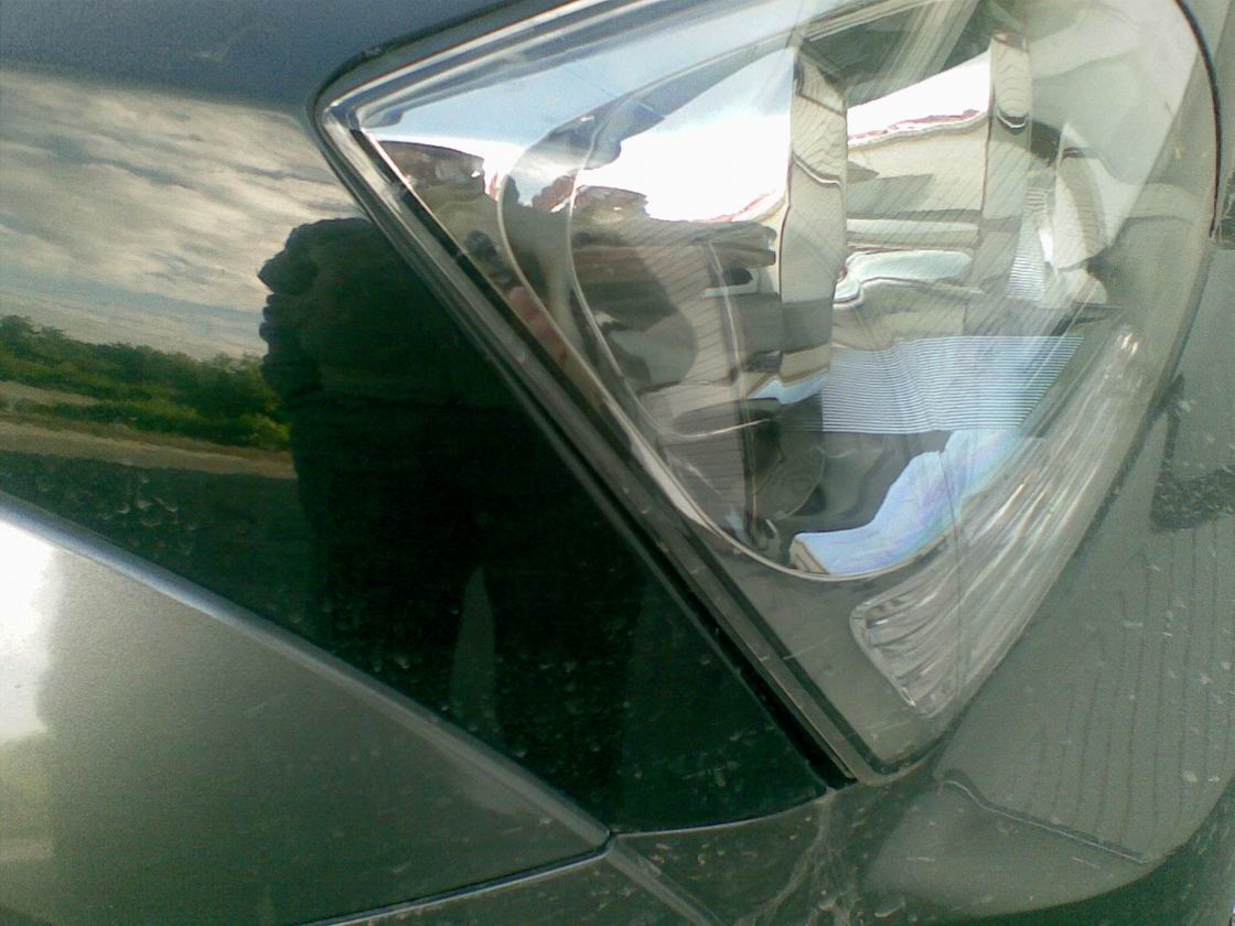

Сообщение deka » 11 июн 2008, 08:37
Один в один такая же картинка. Первая мысль - а не моя ли это машина :D
Снятие небольшого слоя пластика снизу фары, кардинально картину не поменяло - только на чуть-чуть щелка стала поменьше. И с меньшим усилим нажима на фару прижимаецца к крылу. Но у меня криворукими сервисменами срезаны защелки с тыльной стороны и , как мне кажется, поэтому фара не фиксируется :x

Re: Фары от рестайла на дорестайл
Сообщение deka » 11 июн 2008, 17:03
Евген81
А можно попросить проверить щель между бампером и фарой. Есть/Нет и если есть сколько примерно мм.
У меня ее нет, фара ложится на бампер. А в старых фарах был зазор около 5 мм
