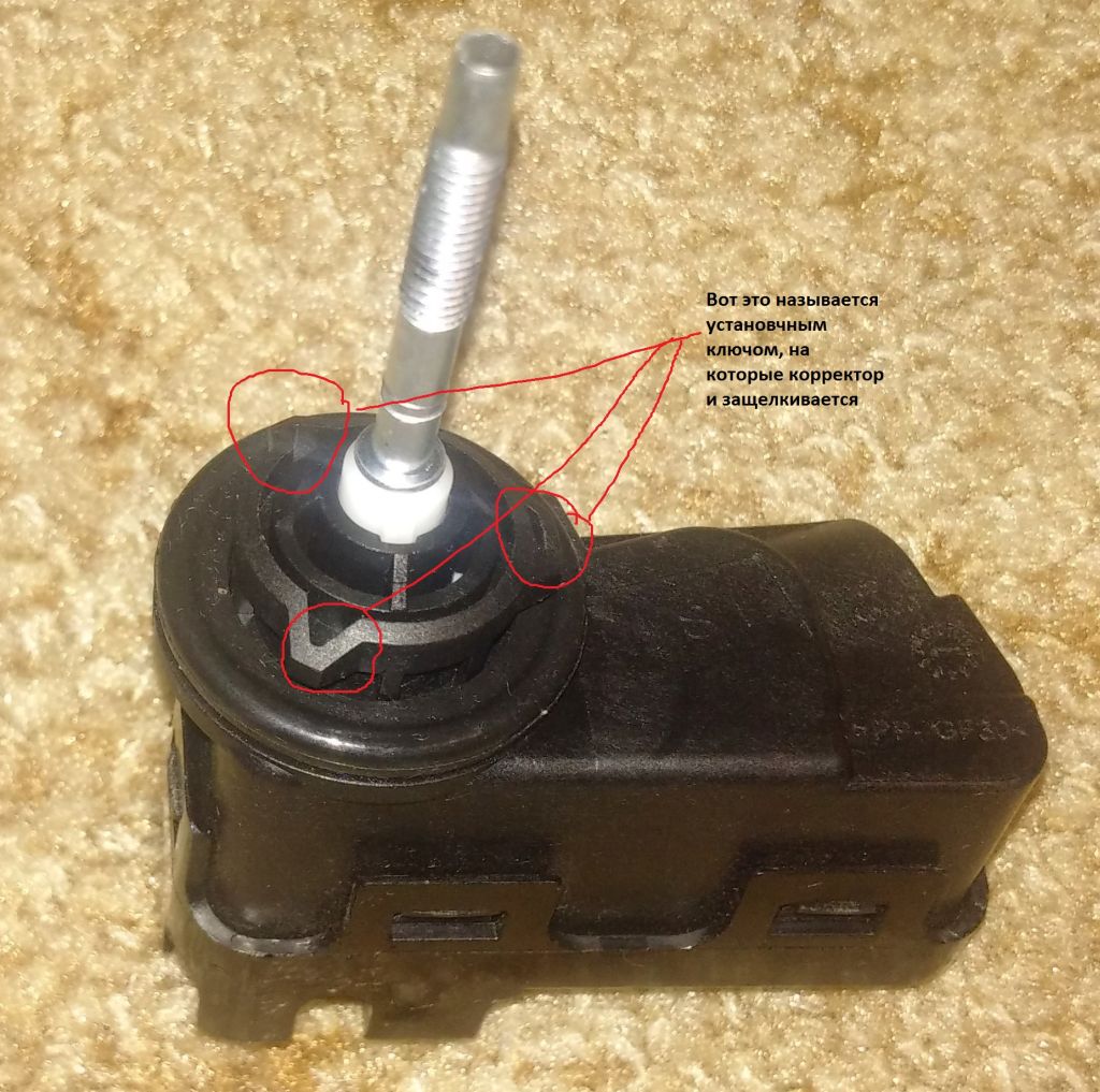

Nikolay0812 писал(а):Какие ключи?
Коля, смотри фото с нашим корректором

diggerded
Спасибо за ликбез,Ром :) .Но я не знал про то что нужен ключ,поэтому установил без проблем. :D

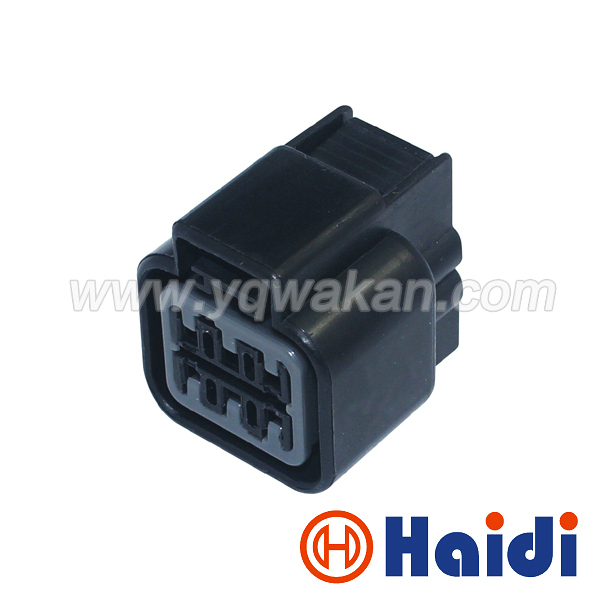

deka писал(а):а кто-нить нашел разъем от косы для корректора фар ?
Я уже гогтов и корректор подключить, но вот не хватает разъема .
Может от чего другого подходит и можно заказать в каком-нить магазине?
Я НАШЕЛ !!!! приора - разьем зеркала толи подогрев толи управление :Yahoo!:

5 sets 6pin КУМ автомобильной фары plug electric waterprof 6 P кабель разъем PB625-06027
Фишка на рестайл, есть на али экспресс
