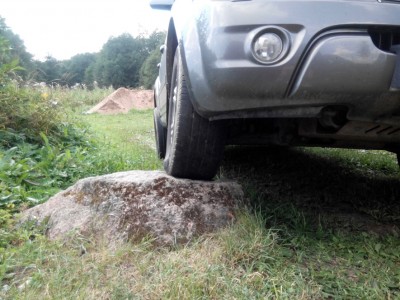

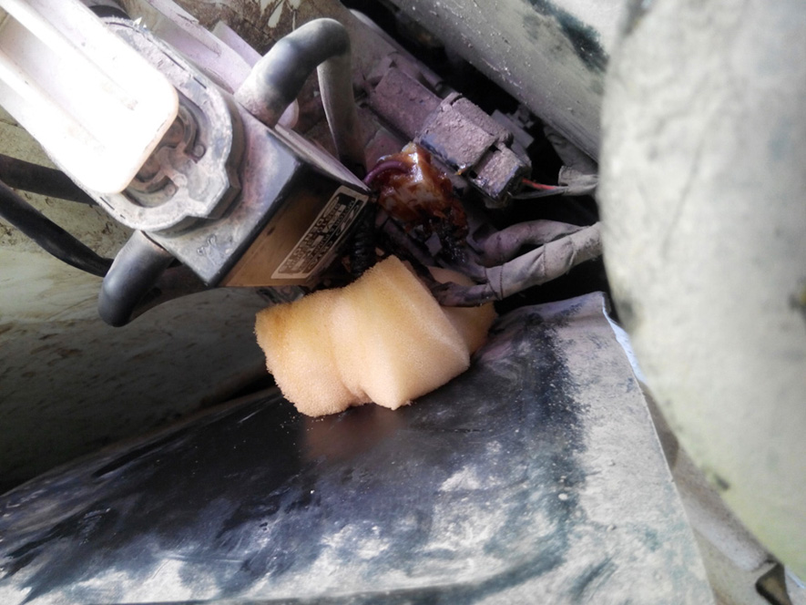

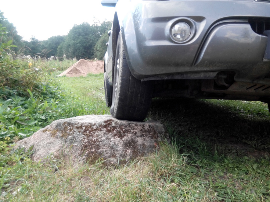

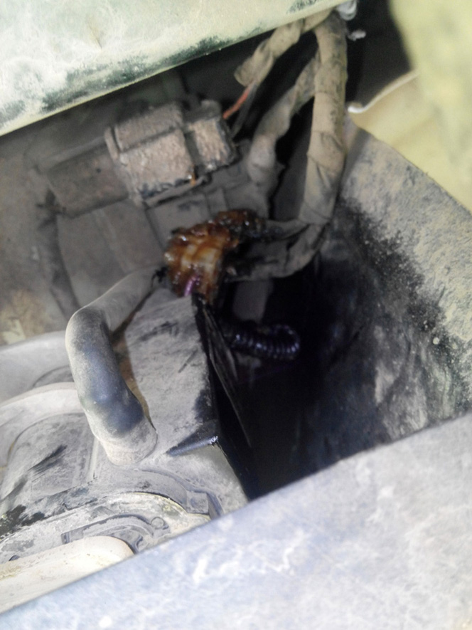

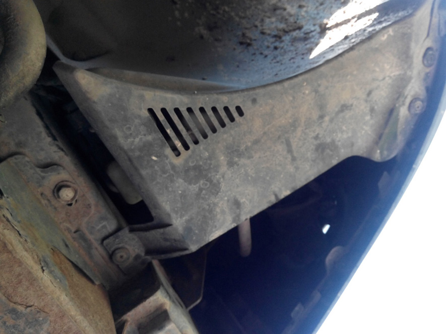

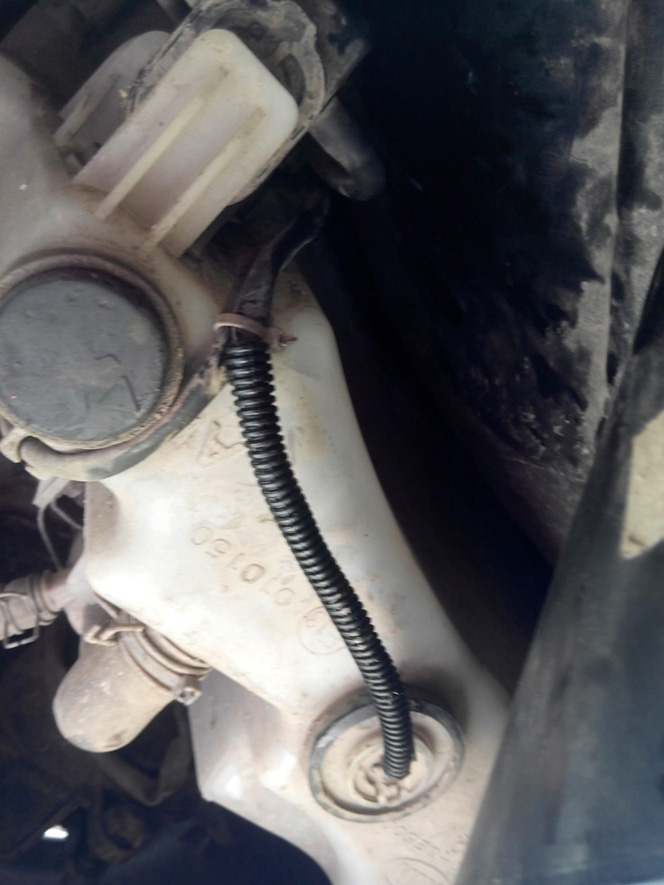

Сообщение Odinochka » 07 ноя 2014, 14:49

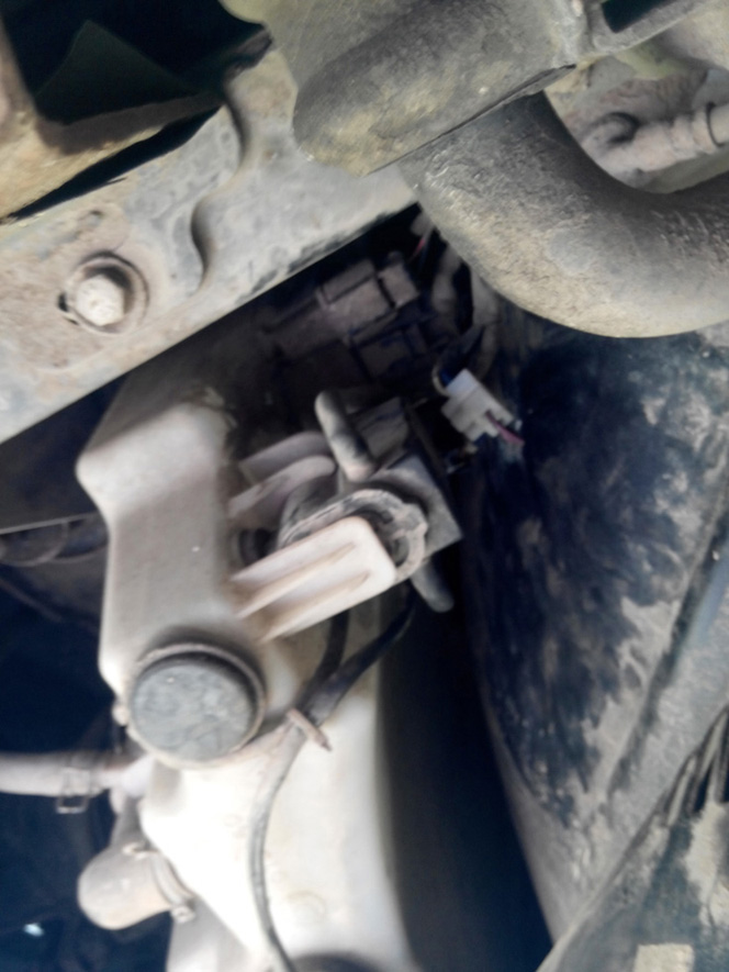

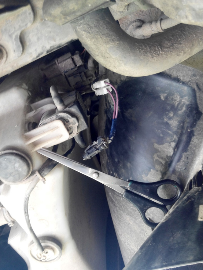

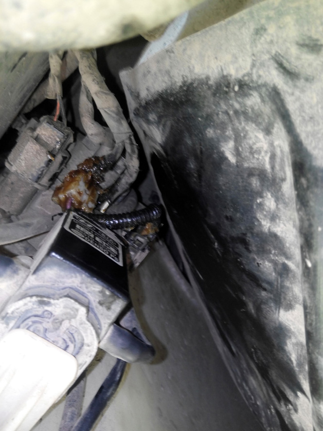

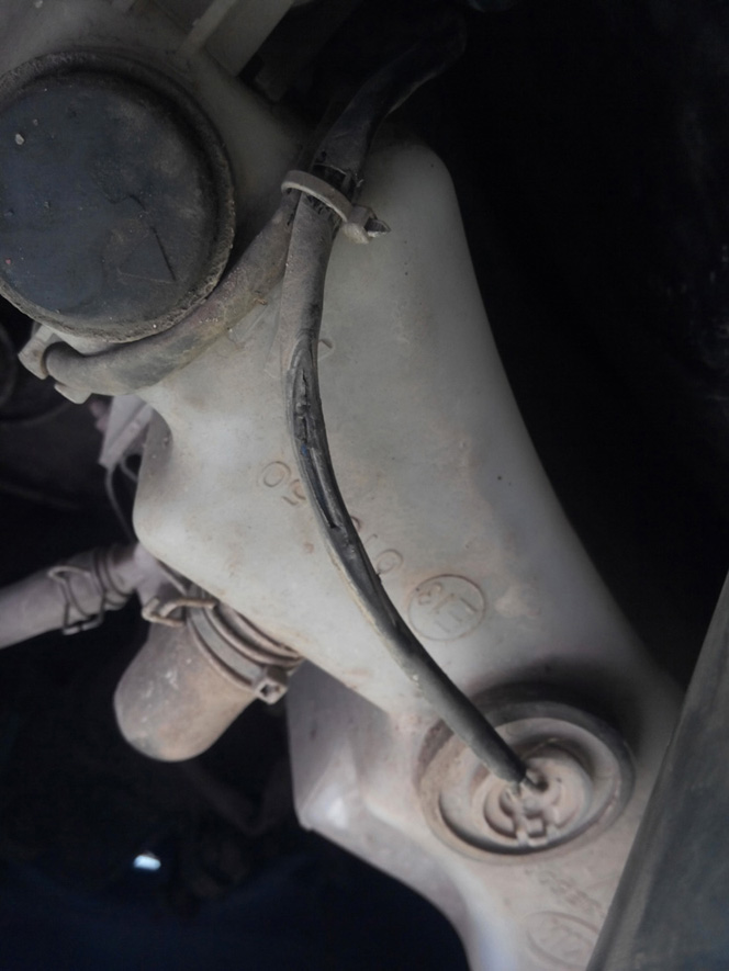

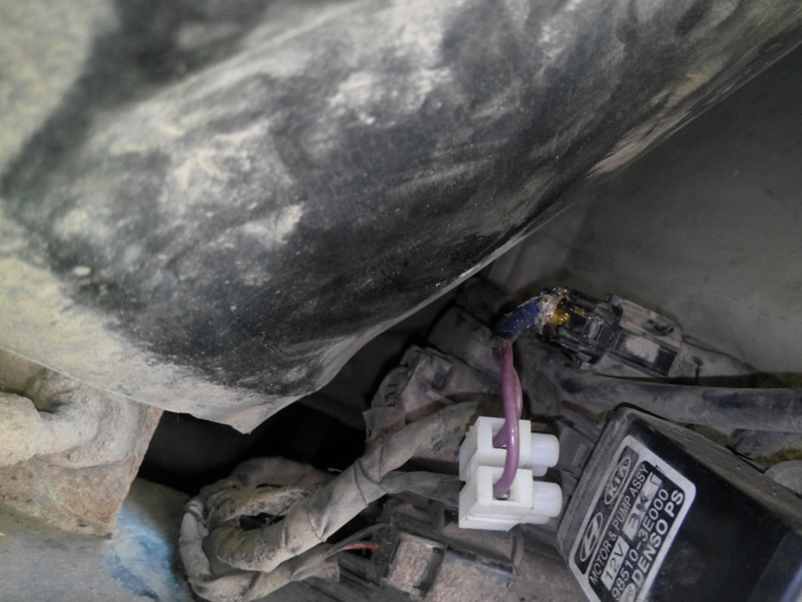

Сергей Петров писал(а):Проблема была в перетертом проводе, идущем на моторчик, около разъема реле омывателя фар. Соединен клеммником, все работает. Чтобы добраться до всей приблуды и по человечески отремонтировать, необходимо снимать правое переднее колесо и подкрылок
Была такая же проблема. Уже настроился подбирать моторчик и приехав на дачу, решил глянуть, что там за мотор. Загнал машину на камень, подлез и увидел перетертые в двух местах провода. Решил устранить на месте. Нашел клеммную колодку, восстановил провода, подпаялся к разьёму, замазал все чем-то типа литола, одел гофру и подложил паралон в местах где трется. Все заняло где-то минут 40. Фотки смотреть в обратном порядке, с конца :oops:
