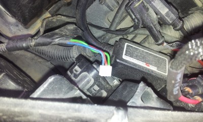

смотри если у тебя на фаре такой же корректор как на фото
то нужно фото фишки от него, если найдешь еще и на ней ее номер вообще сказка будет (по каталогам не реально, там целые "косы", если нет номера срежу на разборке или заколхожу)
какого цвета провода, скорее всего там манжет вокруг будет, и скорее всего съемный так что думаю реализуемо
далее куда тянется проводка, не думаю что далеко, скорее всего в "косу" проводки фары (ее конечно не стоит ковырять, это смогу на разборе сделать...)

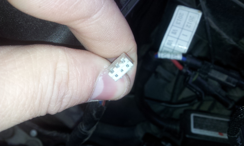

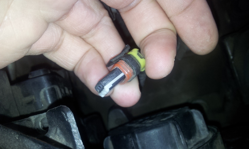

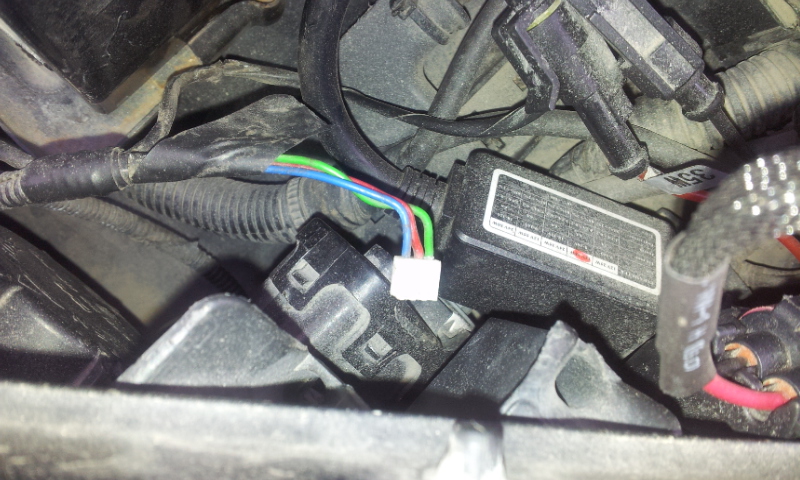

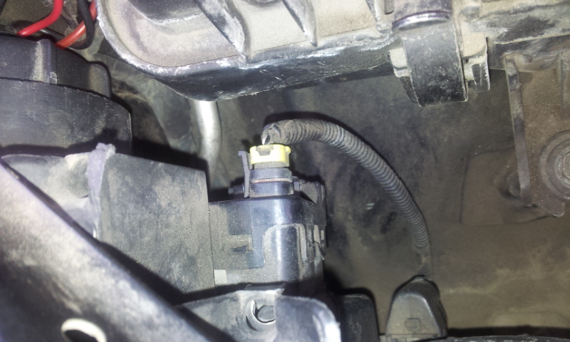

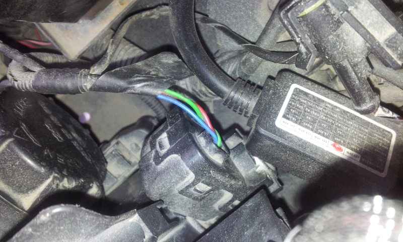

:?: Штатная фишка:
Номер я на ней не нашел
Вот колзоз старого хозяина:
Так это выглядет на фаре:
Всё это дело уходит в общий жгут проводов питания фары.
П.С.: на ресурс который ты дал фотки не выкладываются :oops:

Сообщение Saybb » 21 фев 2014, 13:17
Спасибо огромное
ресурс принимает по одному файлу, поэтому нужно было в архив WINRARom и туда
ну да ладно, от нештатного разъема и цвета его проводов толку мало

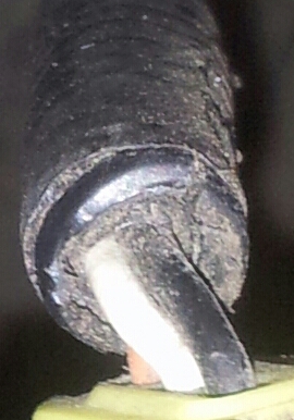

а вот на родном разглядел только 2 провода торчащих из гофры (последняя фотка), черный и белый, их там всего 2?

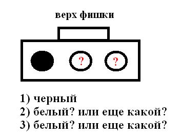

накидал "схемку" по ней сможешь сказать где какой провод?

Сообщение Diesel'ok » 21 фев 2014, 13:42
Их там 3. Если по твоей схеме брать верх фишки там где защелка, то получается: черный- белый- красный

Re: Установка фар от рестайла на дорестайл
Сообщение Saybb » 21 фев 2014, 14:50
ну теперь почти все встало на свои места
белый у меня сейчас не задействован.
красный "габариты"
но есть два черных, тонкий и толстый будем тыкать узнавать какой из них.
Сообщение Saybb » 21 фев 2014, 23:42
успехи на высоте
корректор работает!
проверял на "коленке" тремя проводами, теория моя подтвердилась
завтра буду колхозить фишки или подберу от тазов или куплю "мамок" тонких и закатаю в термоусадку
схема как раз черный-белый-красный
красный - с габаритов
белый который "лишний"
черный тонкий от ближнего
схема на прошлой странице

Saybb писал(а):буду колхозить фишки
Сделай такие как у меня стоит. она нормально держится не слетает.
Сообщение Saybb » 22 фев 2014, 00:00
да я бы с радостью
но не знаю от чего он, на компьютерный похож, с кулеров
