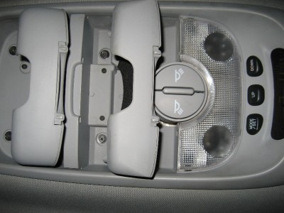

Там все достаточно тривиально. Основной момент - это то, что нужно отщелкнуть тонкой отверткой прозрачный рассеиватель. Если присмотреться, там есть специальные пазы. Дальше все будет видно. Открутить пару шурупов и дергать всю конструкцию вниз - она на 4-х защелках.
Есть одно но! Не так давно было установлено, что существует интересная модификация плафона...
За фото спасибо Сергею aka Kuds.

BlkDem писал(а):что существует интересная модификация плафона...
у меня как на фотке... чем она интересна ? я думал у всех так

Все виданные мной доселе плафоны (ая их не один десяток видел и снимал) имели один очечник и другие кнопки включения ламп.

У меня два очечника :P

BlkDem писал(а):закономерность
может без люка?

Интересная штучка у меня не такая очечник один и штурмовики други можит иза люка
