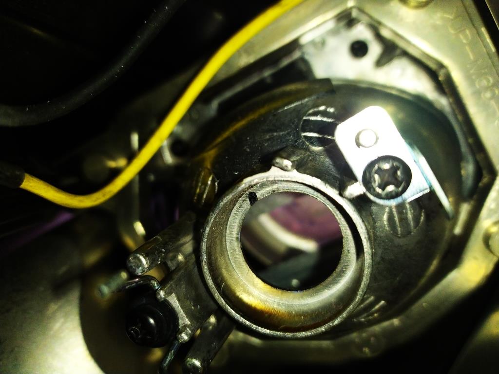

Подскажите плиз, а как именно должна лампа Н7 вставляться в фару? Имею ввиду то, что она никак не фиксируется (как Н1, её по другому не поставишь просто). А эта крутится как юла. Где должен быть выступ на основании лампочки? В верх смотреть или все равно? Спасибо.

Всего 1 вопрос - как вот это можно поставить неправильно???
P.s. Всегда выступом кверху, но в нормальный цоколь ее по-другому и не поставишь.

Спасибо. Дело в том что у меня не получилось зафиксировать её в цоколе. Она крутится, что в левой фаре, что в правой и не фиксируется (как вы говорите). Понимаю что она должна фиксироваться, как Н1, но фиксатора (имею ввиду места в цоколе, где она не крутится) нет.
Значит язычок всегда должен быть вверх, правильно?

Фото цоколя Н7. НЕТ посадочного места для лампы, которое зафиксировал бы лампу в правильном положении.
Ставил языком вверх, светового пучка нет вообще. Может я что то не понимаю. Подскажите, если я не прав, пжл. Спасибо
