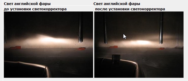

Сообщение fabik » 17 апр 2011, 10:18
Alexandr
да, есть такое, называется "super beam benders", в результате мы должны получить, что-то подобное этому Изображение
вся загвоздка в том, что его найти проблема в Минске, а с РФ еще и заказать проблемнее т.к. не все отправляют его в РБ

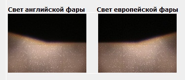

Сообщение bramsel » 17 ноя 2014, 14:12
Ну как оказались?! Мордочка наверно бита была.
Давненько читал, чел чинил битый авто в Литве, там тоже фары с англичанки поставили.
Готов подтвердить, что в Литве ставят английские фары, поскольку у меня машина литовская и битая в область лица.
Единственное чтобы хотелось - это конкретики, как отличить фару по свету, в ветке поясняется, но на всех фарах есть маркировка, которая определяет для каких ламп предназначена фара, в какой стране сертифицирована, для какого движения подходит, хотелось бы попросить отписаться или выложить фотку с маркировкой фар предназначенных для нашего правостороннего движения.

Сообщение traktorist » 17 ноя 2014, 15:49
когда то была у меня праворукая тойота корона,так вот,мне на станции один электрик провернул лампу в цоколе на какой то определенный угол,галка в неправильную сторону пропала,получился просто ровный свет,ТО проходил сам без проблем....может и тут можно что то подобное сделать...
