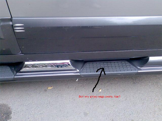

Форумчане Выручайте!!! Вчера задел порогом( ну типа тунинговый из стекло пластика) об ледышку, и сломал, сегодня попробовал его снять не тут то было. С низу болтик на 12 его если крутить, то он проворачивается надо держать второй конец болта, а для этого надо снять накладку, на фото все показано, может есть у кого нибудь опыт снятия.

Машина на фото не моя нашел на форуме!

вот фото

накладка эта приклеена, в ней отлит шестигранник в котором сидит голова от болта, а низу ты крутишь гайку, и она там держит крепление для самого порога, так что либо отрывать и потом заново клеить, либо забить и забыть, либо снять эти пороги нах... что я и сделал... кстати разбил то ж пассажирский :D
Добавил через 1 минуту
можно оторвать аккуратно и потом насквозь все скрутить обратно, но немного колхоз получится, решать тебе...

там можно же наверно отвернуть 2-ой болт от кузова или от рамы. Как считаете?

так суть то вопроса в чем? если надо снять весь порог, то конечно можно открутить от рамы, если нужно снять серую накладку для ремонта, то её можно только оторвать, т.к. она приклеена к стеклопластику... если будешь откручивать от рамы, там (в раме) гаечку не урони (в раму дальше) потом оч трудно доставать... удачи :wink:
