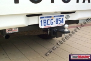

Седня хотел поставить фаркоп у "спецов на Горбушке" . Приехал , начали ставить. Говорят надо будет после установки фаркопа ....крепление глушака переварить :shock:
- Зачем :?: спрашиваю
- Што-бы не стучал о гайки.
- Покажите как это будет выглядит :x ( я сам с 83г за рулем :idea: )
- показывают......действительно глушак будет стучать. Принесли другой фаркоп - такие же как на фото выше. Вот для этого и просил фото снизу :idea:
Короче у меня БОЛЬШАЯ проблема с фаркопом :o НИ один не подошол, что-б зазор между гайками и глушаком был хотя-бы 1см.
Какое расстояние у Вас между глушаком и болтами :?:
Так и не поставил, Решил сначала посоветоваться на форуме.
ХЕЛП =@ Нада в Карелию ехать а фаркопа нет :oops:

Кстати пробовали ставить вот эти.
Когда примеряли получилось, что между частью №3 и глушаком растояние около 2-3мм.
А у вас какие :?:

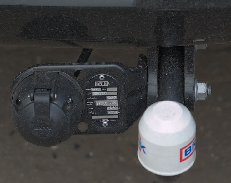

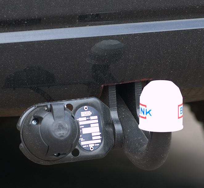

Ну, собственно, поставил я таки себе фаркоп. После мучительных поисков я остановился на Brink (кат. номер 477500). Фирма выпускает фаркопы аж с лохматого года )). Так что доверие к продукции есть. Особенно когда я увидел и подержал в руках саму конструкцию. Чувствуется мощ ))). Бампер затрагивается, но не сильно. Выложу фотографии чуть позже. Там же поставил пороги, но это в другую ветку ;) .

Сообщение Chizhikoff » 09 июл 2008, 20:55
Итак Brink 477500.
Вот фото того, что получилось. На фото видно, что немного бампер пришлось порезать. Это и в инструкции по установке указано.
Установлено было вот это: http://www.brinkweb.com/trekhaak.php?lid=4&mid=17&moid=9782&artnr=477500&tid=3
Выглядит, как я и говорил, очень добротно. Порадовала из инструкции по установке схемка по выбросу усилителя бампера ))

Сообщение podvoh » 04 авг 2008, 16:22
Chizhikoff писал(а):Итак Brink 477500 Вот фото того, что получилось. ]
Об глушак не бьет? Мне такой хотели поставить (читай чуть выше) сказали крепление глушака переваривать нада.

Re: Фаркоп на рестайл
Сообщение KAM » 04 авг 2008, 22:24
поставил фаркоп на прошлой неделе)
вместе с фаркопом отдали усилитель заднего бампера)
основание фаркопа имеет ту же форму и ставится на штатное место вместо усилителя)
фаркоп съемный - на двух болтах)
пропил в бампере не делали)
вообщем все выглядит нормально)
делал у официала - цена вопроса 12 500 рублей)
вообщем мне понравилось)))
