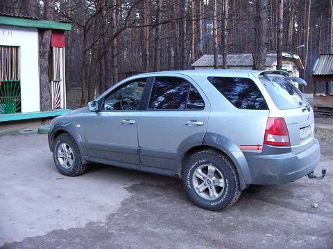

На фото разглядел что провода болтаются как сопли. Уже наехал. Обещают сделать красиво. Верить нельзя никому. ОДНОЗНАЧНО!

Вылет крюка зависит от конструкции прицепного. Здесь чуствуется не "фирменное" прицепное, а изготовленное на какой то фирме, т.к. не понятно, менялся ли "лонжерон" на это изделие или его прилепили поверх. Ну зато бампер не пилили (судя по фото). Проводки конечно нужно как то облагородить. У меня прицепное "БРИК" конечно выглядит поаккуратней, и вылет поменьше, но и цена вопроса 20-24т. Есть разница.
В принципе можно наехать на установщиков и сослаться на фотографию установленного прицепного с сайта производителя. Там розетка расположена прямо за бампером, а на Ваших фото, - далеко за бампером. Что-то не так просверлили. Ведь, как я понял из рекламы, прицепное универсальное, т.е. нет никаких посадочных отверстий конкретно под Соренто.

бампер прорезали, даже не спрашивая :D . Хотя когда брали машину обещали что не будут :x в основе прицепное bosal но для какой то другой машины. предположительно для sportage. розетку переставлю ближе к бамперу. а вот крюк цельный. его обрезать и сверлить гемор тот ещё. Но наверное сделаю, а то машина стала похожа на озабоченного самца. согласен что 6 меньше чем 20, а я уже месяц безработный и поэтому попробую философски отнестись к полученному результату :D

Вот как на моей машинке установлен Bosal. Бампер подрезали. Но так в руководстве по установке написано было.

тоже не так что бы шар близко к бамперу :) а можно измерить в см? от бампера до цетра шара?

У меня на Сорике стоял фаркоп фирмы BRINK, специально под Соренто. При установке родную заднюю поперечину рамы заменили на ту, что была в комплекте с фаркопом. По деньгам получилось что-то в районе 300 баксов вместе с установкой, но это было в 2004году :)
Выглядело вот так:
Поставили всё очень аккуратно на сервисе моего друга, по крайней мере никаких соплей из проводки уж точно не торчало 8) Бампер подрезали буквально на 5мм снизу, что совсем незаметно.

smazgr писал(а):от бампера до цетра шара?
11,5 см. Простите меня за неточность. Не Bosal, а Westfalia. :(
Крюк может сниматься, но остается "клык" и розетка.

Сообщение AlexMark » 20 мар 2009, 20:56
Розетку действительно нужно перенести на другой болт. Ну, если пересверливать крюк не проходит, можно найти Соломоново решение: 1- Просто снимать его и возить в бардачке. 2-Можно подрезать скобы(пластины) и утопить крюк внутрь. Потребуются новые отверстия в пластинах. Рекомендую сделать шаблон и со снятым крюком померить и посмотреть, не ослабят ли новые отверстия весь узел?
У меня прицепное такое-же как у Frukt
P.S.
Можно и взглянуть по другому: На него удобно вставать, на крышу лазить, снег счищать.

Сообщение smazgr » 21 мар 2009, 10:49
Отдал обратно машину. Объяснил, что дышло такой длины мне не к чему. С проводами разобрался. Это датчики парктроника так подключены на соплях. Извинился перед ребятами. Вечером скажу чем закончилось. Если закончится......... :(
