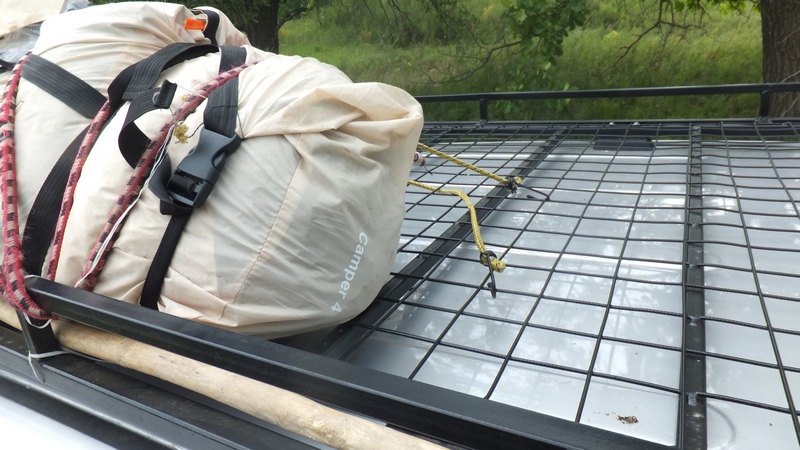

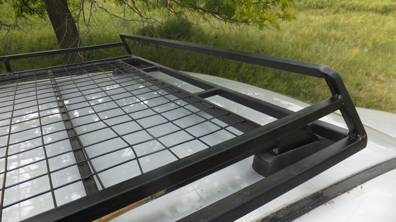

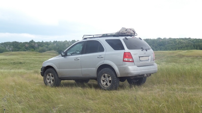

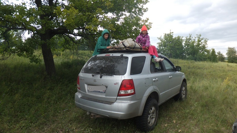

сделали мне вот такой багажничек:
материал - труба профильная 20*20 и 15*15, сетка 50*50*3мм (тонковата, надо было брать 4мм)
крепится в штатные места вместо рейлингов.
Все отлично, удобно, но - гудит. от 60кмч слышно, от 80 хорошо слышно, от 100км/ч очень-очень хорошо уже слышно :)

Неплох багажник. Но из алюминия было бы лучше.

edge писал(а):Неплох багажник. Но из алюминия было бы лучше.
на алюминиевом так не получится :) поломают
