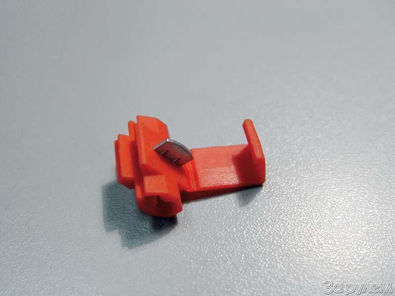

Сообщение Marsek » 11 мар 2008, 11:48
ВЕЛ писал(а):изящно подключиться к проводке авто?
Мне подключали с помощью спецразъемчиков. В нужном месте прикладывается такой разъемчик к штатному проводу. В соседнюю "полутрубку" кладется провод от фаркопа. Закрывается крышкой, защелкивается и сжимается пассатижами. Провода зачищать и лудить не надо. Электрики может подскажут как это правильно называется?
ЗЫ Вот нашел. Называется "Соединительная муфта":

Сообщение ВЕЛ » 11 мар 2008, 12:03
Такой фигней я пользовался.
Мне не очень понравилось.
Часто замечал, что при такой врезке часть жилок провода перерезалась.
Именно поэтому мне такая технология не нравится.

Сообщение Михаил-Andover » 11 мар 2008, 12:29
ВЕЛ писал(а):Такой фигней ....
ДД!
Реально правильное определение данной штукенции.
Хорошо работает на на слаботочке, в сухих и чистых помещениях.
Как только влага, температура в плюс/минус - коррозия и кирдык.
Да и с жилками проблема - перерезаются.
Или обжимные гильзы, или скрутка с обпайкой и в термотрубку.
Пусть в цепях прицепа ток и не большой, но через пару лет все отгниет и иллюминация откажет.

Сообщение AlexMark » 12 мар 2008, 21:38
Кстати сначала перемычку сделали такой клипсой, их валялось предостаточно. Ну чтоб всё "по фирме" было. Включили-не работает. Пришлосьть опять всё разбирать и всё таки зачищать провода и изолировать изолентой. Что там не замкнуло, разбираться уже не было времени. Я просто не стал утяжелять рассказ такими подробностями.
Если концы не разделаны, лучше купить две пары разъёмов папа-мама, и разделать косичку на берегу. Потом только щелчёк, и всё. Тип разъёма надо смотреть по каталогу или в фирменном прицепном для "Соренто".
