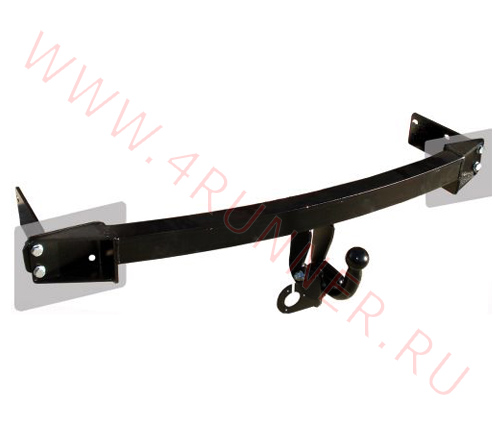

Я завтра (9авг.) фаркоп в http://www.4rn.ru/catalog/farcops/22503/50795 забираю за 5940,00 руб..В ближайшее время отпишу что и как.

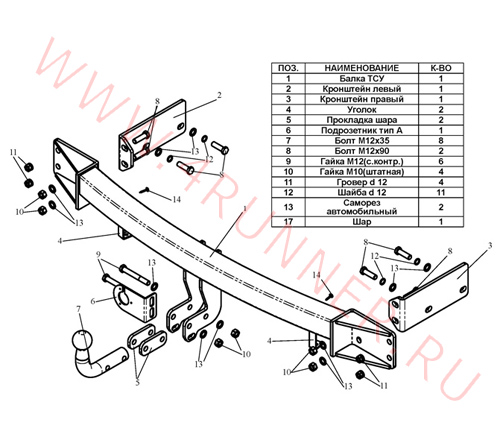

Все детали подходят ,все отверстия просверлены там где надо.Сделано добротно,я бы даже сказал-аккуратно.Устанавливается вместо штатного усилителя бампера,а для этого этот самый бампер надо снимать.Вот тут самая морока,но разобрался,правда времени ушло часа полтора.Сам фаркоп монтируется легко и просто минут за 15-20.Но не обошлось без сюрприза!Резьба на болтах из комплекта М12х1,75 (на чертеже позиция 8 ) ,а в раме скорей всего М12х1,5.
Прошёлся мечиком и завернул болты из комплекта.
Внизу бампера пришлось сделать пропилы по 15мм под держатели крюка.Со стороны даже если присматриваться,то ни чего не видно (лекала ни какого не прилагается,да оно и не нужно-всё просто и понятно).

Это видимо модель на 1,5 тонны, на модели на 3,5 тонны есть лекало и вес конструкции 22 кг, там даже на чертеже видно крепление крюка другое (на 4х болтах на площадке).
