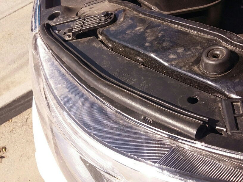

redd80 писал(а):Поезжу побольше, оценю объем "собранного", просто непривычно как-то было увидеть сквозной просвет под капотом в районе фар((. Уже за пару дней несколько а/м посмотрел на улице (паранойя!?))), так вот у обновленных new это имеет место быть с разной толщиной просвета, у более старших (смотрел два) не обнаружил. Чувство тревоги за чистоту подкапотного пространства не покидает :shock:
Нет такого перекоса, хотя лист бумаги над фарами пролазил, наклей широкий дверной уплотнитель на капот над фарами , там где заканчивается оригинальный ( я сделал, под капотом стало чисто), ну и пободайся с ОД, сетку тебе на радиатор не ставили, моЖ бампер скидывали? После этого всё обычно криво.

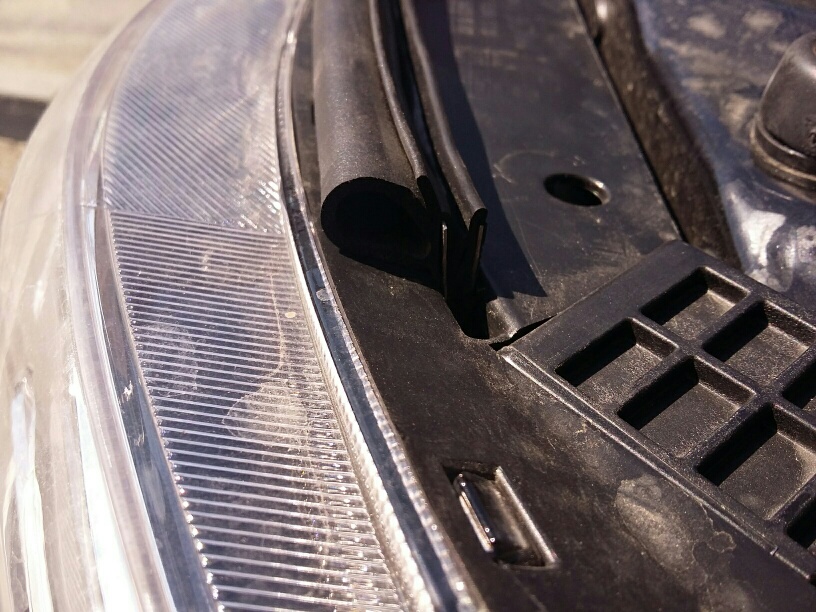

Сообщение redd80 » 14 июл 2016, 15:05
Спасибо за совет. Пошел примерно по этому пути. Уплотнитель от классики вставил в пластмассовые пазы над фарами (предварительно обжав жесткую полку на нем плоскогубцами). Снаружи не видно вообще, и полностью перекрывает зазор изнутри.
ОД, полазив по машине два дня вынес вердикт - ничонимагем, а ежели какая грязь-вода навредит чего, дык мы эта.. по гарантии будем менять. Решил дальше с ними по этому поводу не заморачиваться.
