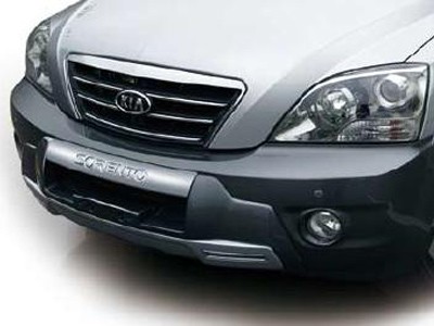

А я вот вроде бы и разобрался, а что-то никак не успокоюсь. А может в ней металл есть. Вот как на фото хочу купить.
Может у кого такая стоит, расскажите.

Вото не вижу (( . Но металла там нет, я пееркидывал себе с модели 2005 года на модел 2007 года - крепеж разный. Разбирал сей бампер аккуратно и крутил крепления под другой тип бампера.
Это не металл - это стекловолокнистая пластмасса что ли, но прочная довольно, даже по звуку металлом не отдает и на "вкус" :D

Нет, пальцем не прожмешь. Но это и не металл - можно постучать по нему и сразу пластмассовый звук будет. Весь металл заканивается на крепежных скобах, которые вкручены в пластмассу через запаяные гайки :D

У меня такая же стоит:
В принципе всё верно написано выше про эту накладку. Добавить нечего

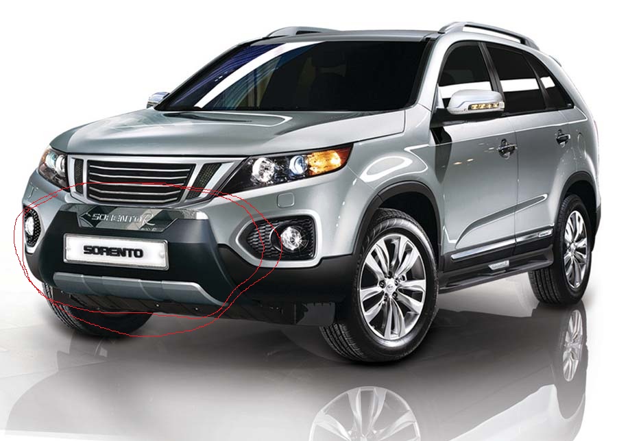

Накладна на передний бампер, можно?
Сообщение sergey_kazan » 27 мар 2011, 01:34
Хочу прикупить такую накладку, вроде как законодательством такие накладки запрещены, или я ошибаюсь?

Такую накладку можно устанвливать :!:, согласно техрегламенту.

6. Запрещается установка на транспортные средства категорий М1 и N1, включая транспортные средства повышенной проходимости (категория G), выступающих вперед частей конструкции, крепящихся к бамперу или другим элементам передней части транспортного средства, изготавливаемых из стали или других материалов с аналогичными характеристиками. Данное требование не распространяется на металлические решетки массой менее 0,5 кг, предназначенные для защиты только фар.
Тут этот пункт как-то расплывчато. Вес наверняка более 0,5 кг. Подскажите, как отстреляться от полицая, если захочет оштрафовать?

sergey_kazan писал(а):изготавливаемых из стали или других материалов с аналогичными характеристиками
Вот и ответ.При хорошем ударе пластик расколется.
