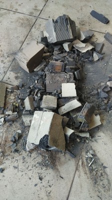

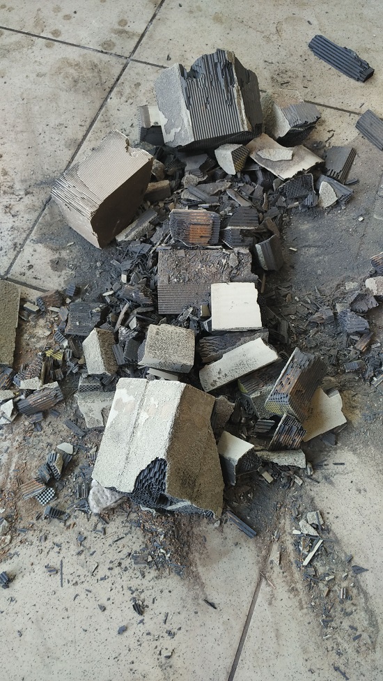

в общем сделал и я. пробег 124.000.( 75% трасса, топливо в 90% случаев газпромнефть) чек не загорался, рециркуляция не вкл. просто было ощущение, что разгоняться стало тяжелее.
1) сняли сажевый, болгаркой вырезали квадрат, выбили соты, заварили, поставили. по времени почти час.
2) пришел мастер-подключил сканер. далее забил данные в комп, и сказал что моей прошивки нет в базе, чиповать придется с снятием блока и его разборкой.
3) было предложено 2 варианта прошивки-стандарт и +15-20% мощности. выбрал второй.
4) далее как я понял мою прошивку отправили специалистам (http://adact2.ru/), по времени наверно часа 3...
5) когда прошивка была готова ее залили обратно в блок, и установили на авто (минут 20)
6) запустили машину-проверили сканером на наличие каких либо ошибок.
7) отдал 15.000))
что получил:
1) пропала турбояма-ехать с низов стала веселее.
2) АКПП перестала тупить.
3) сзади стало пахнуть как будто стоишь возле Икаруса))) раньше тоже пахло-но запах был другой)))
4) когда газуешь на месте-в районе 2000 стал слышен не громкий свист турбины-мастер сказал что это нормально
5) разгон стал веселее-возможно на все 230-240 лс она не едет, что было обещано, но ехать стала лучше это точно.
6) расход- Тверь-Москва (до платной) скорость 100км\ч +- 10км\ч- 5.3 литра на 100(по комп) старался экономить. далее платная 140-160 средняя( 200км\ч набирает очень легко) , мкад, немного пробок и обратно до Твери- средняя вышла 6.6 литров. раньше примерно было на литр больше..
в целом доволен всем. жалею что раньше не сделал)))
