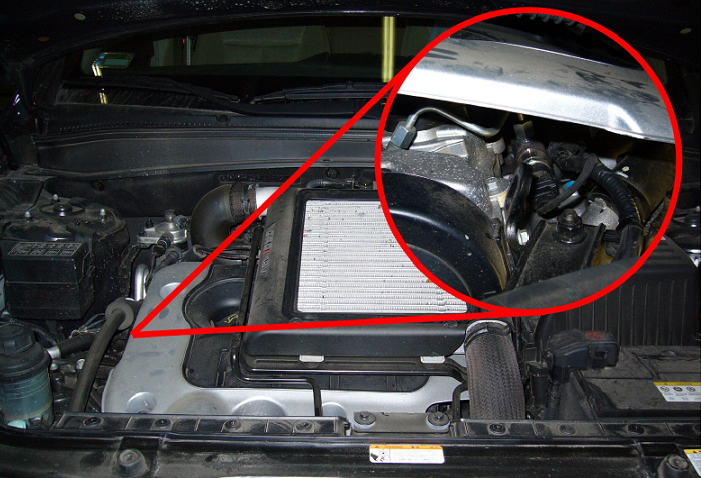

Но меня больше интересует то, как и куда включается разъем этой чудо коробочки, в разрыв чего?
Ведь если в разрыв педали газа, то нифига не понятно, как это работает...

Сообщение vvs106 » 31 май 2012, 14:07
max1974ul писал(а):Но меня больше интересует то, как и куда включается разъем этой чудо коробочки, в разрыв чего?

Выдергиваешь кабель который идет от ЭБУ в КоммонРейл, там простой разъем с клипсой. В этот кабель подключаешь один конец кабеля от чип комплекта, второй конец подключаешь в КоммонРейл. В основной разъем для подключения коробки втыкаешь заглушку с лампочкой, после чего заводишь двигатель. Если лампочка горит, то подключил все правильно. Глуши машину , снимай заглушку и втыкай ChipRace бокс. Заводишь и едешь.
