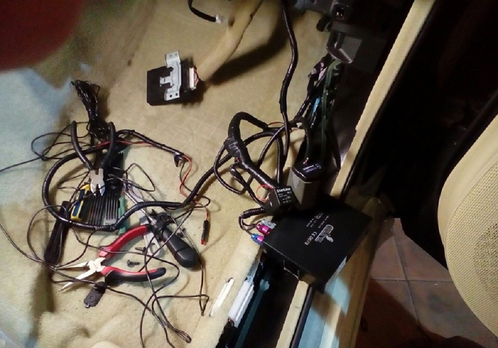

По мне -спутник однозначно НЕТ , часто ( два раза в месяц ) демонтирую их с автомобилей . Эту поисковую (не противоугонную ) систему ,в основном ставят дилеры ,при покупке . Как это выглядит - установка за 30-40 минут , блокировка бензонасоса .На фото пример - Infinity FX , этот спутник нашел и удалил за минут 7 :D . Плюсминусзажиганиеблокировкабензонасоса .
Пандора , кушают они АКБ неплохо . И других штук 20 недостатков наберется .
Лидеры в сфере карсекьюрити- Excellent и Autolis . Если машина редко используется - однозначно Автолис -рекордсмен по токопотреблению (само низкое ) .
И напоследок - ничего не покупать у ОД ,даже коврики .
