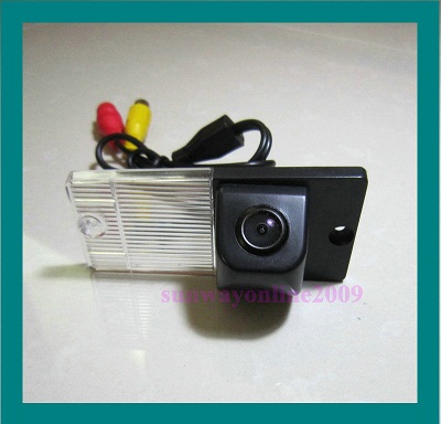

а провода в на боре 5м. по длине хватает? я себе такую поставил, но кабеля не хватила,надо докупать кабель и подключать к мафону.

vitalilk писал(а):я себе такую поставил
а размеры какие? у тебя рестайл? ну и ссылку заодно на лот, ждем картинку с примерными углами.
я жду приезда Изображение
лот http://cgi.ebay.com/ws/eBayISAPI.dll?Vi ... 0846891645 посмотрим как оно будет.

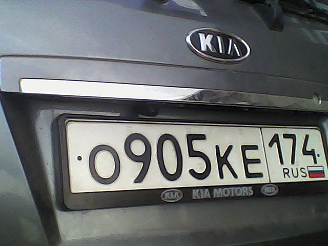

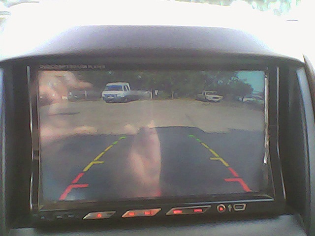

Сообщение vitalilk » 14 июл 2013, 18:09
Установил сегодня камеру для парковки,долго мучился с протяжкой кабеля, потом разборка панели,в итоге установил. Но как всегда без косяков не получается,камера не работает в автоматическом режиме, то есть надо самому переключать мафон. в режим AV когда в ключаеш задн.передачу. Будем изучать инстр.по мафону. вот ссылка на лот http://www.ebay.co.uk/itm/CCD-REAR-VIEW ... OC:US:1120

Re: Камера заднего вида
Сообщение EvgeniyF » 14 июл 2013, 18:12
vitalilk
А ты подключился к плюсу заднего хода?
EvgeniyF
Сообщения: 601
Зарегистрирован: 30 авг 2011, 22:23
Откуда: Щелково, Московская область
Доп. информация: На амортизаторах Koni FSD. Теперь с билинзами и ДХО.
Сообщение vitalilk » 14 июл 2013, 18:18
да к фанарю, только не левому а к праваму меньше кабеля тенуть пришлось
