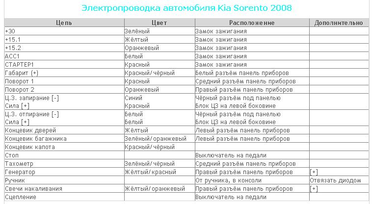

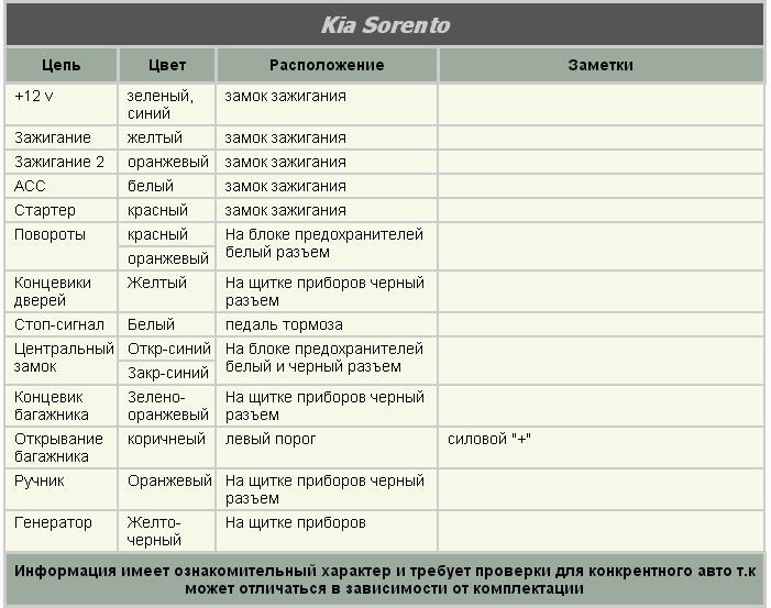

Все перерыл. Ставлю автозапуск на дизельную соренту 2007г. нашей сборки. Моя сигналка требует подключение к сигналу с генератора. Вот как раз вопрос именно в этом, где взять в салоне автомобиля тот самый сигнал с генератора. В некоторых источниках нашел что этот провод на правом разъеме щитка приборов желтый с черной полосой, где то желтый с красной полосой. В моем случае на этом разъеме нет желтого с черной полосой провода и нет желтого с красной полосой. Из тех же источников нашел что на этом же разъеме есть провод индикации свечей накаливания желтый с оранжевой полосой, так вот он действительно есть, но похоже он тоже не верный, автозапуск пускается раньше чем гаснет лампа индикации свечей.
Где все таки взять сигнал с генератора, и желательно в салоне. Или же может у кого есть распиновка разъемов панели приборов? Пока пытался вызвонить разъемы с отключеной панелью и заведеным двигателем, после подключения панели еще перестала гаснуть лампа аирбег. Надеюсь это вылечится снятием аккумулятора....
Карты подключения вложенных в сообщение не соответствуют моему автомобилю. причем они еще противоречат друг другу.

Добрый день. Если сигнал с генератора и есть на приборной панели в аналоговом формате, то отзвонить его не составит труда без всяких схем. Желательно с одетой приборной панелью прозванивайте провода. На заведённом автомобиле на проводе генератора будет +12, при глушении 0. Важно чтобы + не появлялся при работе стартера, это будет не генератор, при таком подключении возможна некорректная работа сигнализации. AirBag скорее всего не скинется снятием клеммы, потребуется вмешательство диагностического оборудования.

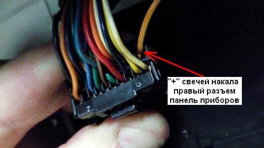

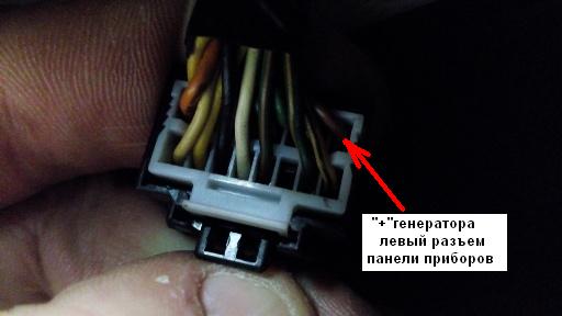

Сигнал с генератора на панеле приборов левый разъем(самый маленький), коричневый провод.
Сигнал индикатора свечей на панеле приборов правый разъем, желтый с оранжевой полосой провод. Но моя сигналка шеркан 5 с этим проводом работать отказывается. На этом проводе при включении зажигания на доли секунды появляется + и быстро пропадает, а уже потом когда погаснет лампа в этот же момент на проводе появляется "+". Видимо моя сигналка воспринимает первый кратковременный сигнал за нужный, поэтому сразу пытается заводить. Я решил обойтись без него, настроил задержку на стартер 8 секунд, теперь включается зажигание и только через 8 секунд включается стартер.
