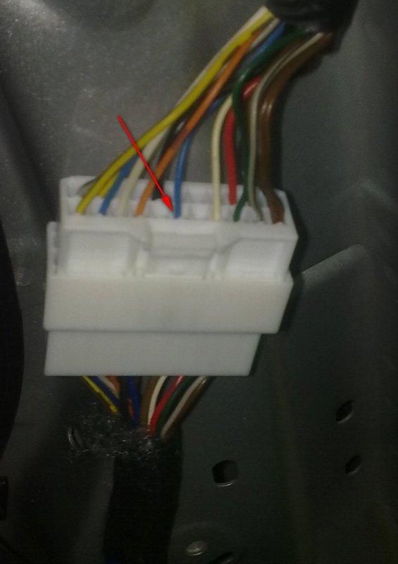

krosh писал(а):Ставил камеру заднего вида на НОВЫЙ соренто. Протянул от двери багажника один провод.
Теперь не могу в найти сигнал задней скорости в районе консоли.
УРАААА! Нашел!!!
На kiatechinfo увидел, что на зеркало заднего вида идет сигнал заднего хода. Проводка на зеркало идет по передней левой стойке. Снимаем панель, находим разъем.
Синий провод. скорее всего 6 нога (не знаю с какой стороны считать :) На том же разъеме есть питание с аккумулятора и ACC. Можно цеплять мелкие гаджеты лежащие на панели.
Стрелка указывает синий провод с сигналом заднего хода
Фотку, к сожалению, вставить не удалось. Опыта нехватает.
Где его можно найти?
....а разве не проще запитаться от фонаря заднего хода?...прям в крышке багажА!!я правда в авто электрике не бум бум :oops:
