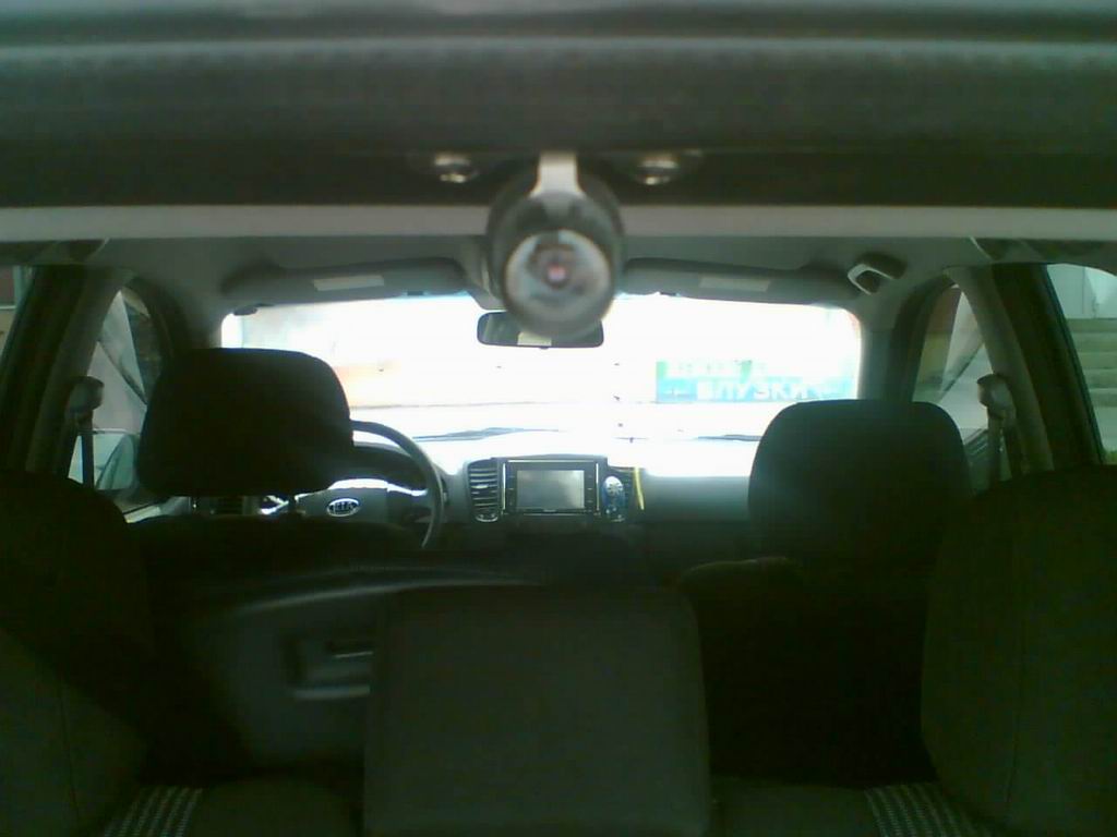

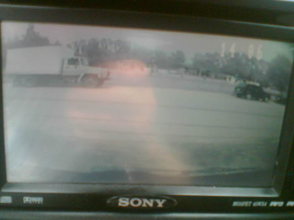

Сообщение Exp35 » 28 май 2009, 11:53
У меня камера стоит на задней двери вверху за стеклом,дворник включил и всё видно,правда без разметки...видно бампер и если препятствие сзади вровень с бампером то осталось 20см..этого достаточно..стекло тонированное поэтому в глухую ночь не видно,а так если сзади машины то блестят на них фары и молдинги...пока нравится но маленький заборчик глухой ночью не увидел раз...знакомые говорили что существуют фонари подсветки инфракрасные но пока не видел сам,там говорят изображение как днём..

Re: Камера заднего вида
Сообщение Михаил-Andover » 28 май 2009, 12:55
Exp35 писал(а):видно бампер
Это как это - видно бампер? При верхнем расположении камеры?
При таком расположении камеры бампер будет закрыт нижним краем стекла.
Фото можно? И камеры, и на мониторе.
Сообщение Exp35 » 28 май 2009, 13:12
фото правда с сотового..
Сообщение Михаил-Andover » 28 май 2009, 13:17
И где бампер?
Сообщение Exp35 » 28 май 2009, 13:22
Блин...виноват ...ошибочка вышла..извиняйте... сходил смотрел,действительно это не бампер а краска на стекле,вот когда она вровень с препятствием я торможу,и там до бампера 20см...кстати я до сих пор думал что бампер...
