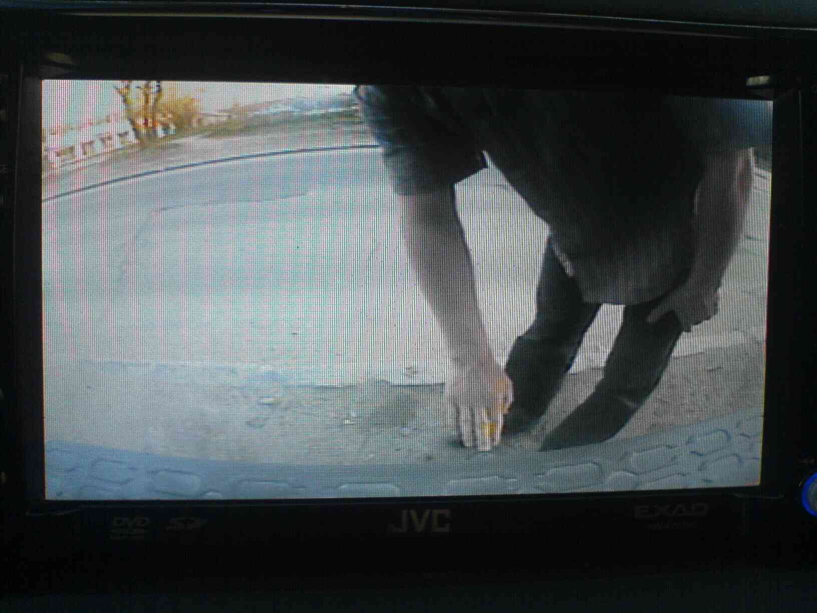

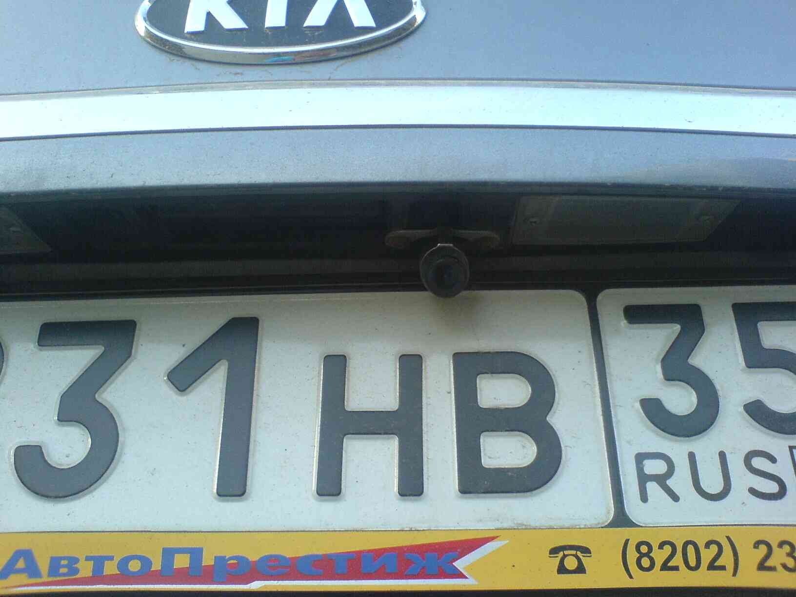

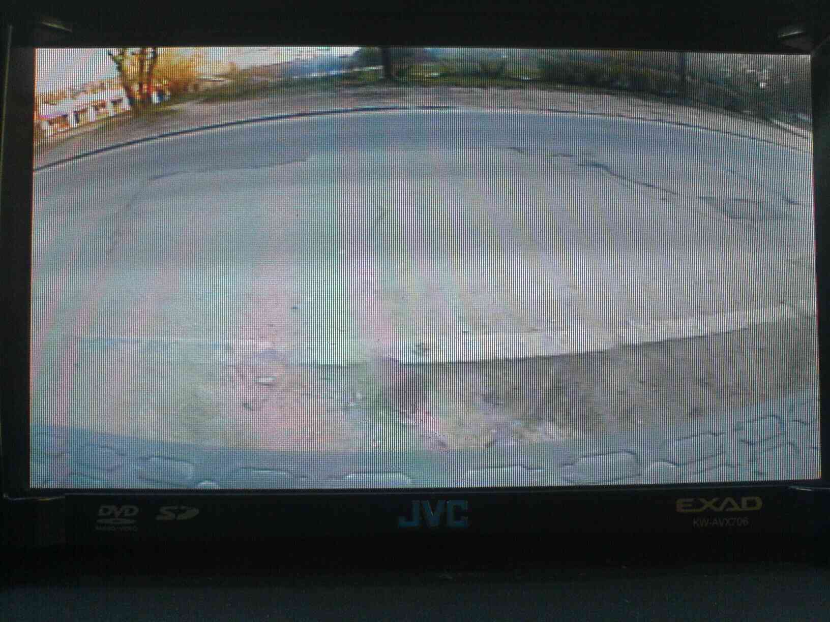

Сообщение Maxc » 07 май 2008, 20:12
Камера
ВИДЕН ФАРКОП
ОБЗОР С КАМЕРЫ (ВИДЕН ВЕСЬ БАМПЕР)
КАМЕРА

В общем , небольшие комментарии:
1. С камеры виден фаркоп, а я очень часто еду с прицепом, и очень удобно сдавать до дышла прицепа по камере ( почти заводишь шар)
2. Это обзор , практически от крыла до крыла.
3. Как установлена .
Спасибо.

Сообщение lepsus » 07 май 2008, 21:04
Вот тут обзорность идеальна, все гут. Единственно что не очень нравится - так это сама камера и крепление, имхо слишком выделяется, оторвать могут.

Сообщение Евген81 » 07 май 2008, 21:39
Maxc
Пасибки-нормальный обзор-будем теперь камеру искать :)

Сообщение Maxc » 08 май 2008, 08:51
lepsus писал(а):Вот тут обзорность идеальна, все гут. Единственно что не очень нравится - так это сама камера и крепление, имхо слишком выделяется, оторвать могут.
Приветствую. Ничего она не выделяется. Я же фотографировал снизу. :)
На мойке, когда моют авто, и то не всегда ее видят. :D
