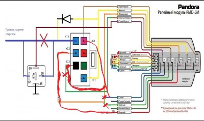

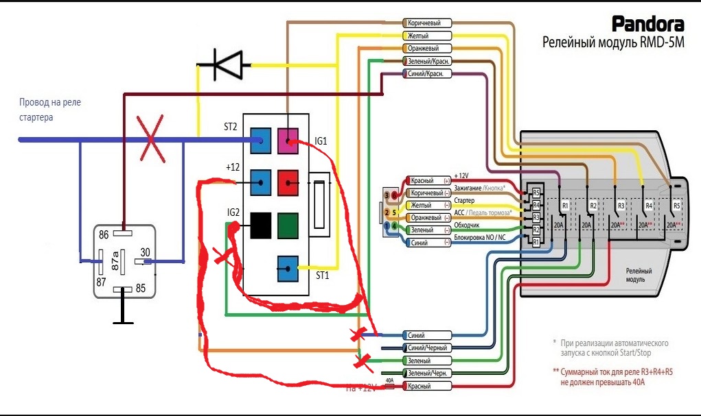

подскажите, хотел на прадо 150 2,7 2012гв с ключем поставить пандора 1900. Нужно к замку силовой блок реле подключить, так правильно или что то забыл?

У RMD -5 , оранжевый - выход АСС . Что он делает по схеме , где в разьеме указано 12 + ?
Блокировка стартера . Синий и сине-красный , сухие контакты реле подключены еще к выносному реле , причем к его обмотке 85 и 86 . Выносное реле работать не будет .

Сообщение Accent-58 » 16 ноя 2018, 20:36
а АСС это разве не +12В ? Что значит сухие контакты? Да, обмотку реле не правильно включил, спасибо

Сообщение Yugin » 16 ноя 2018, 20:50
АСС - запитан при первом положении ключа .Когда например магнитола включается . При стартере пропадает .
Можно попробовать упростить схему . Замерить ток по цепи IGN 1 .Если менее 15 , то вход зажигание системы ( желтый скорее всего ) - вход блокировки .
Коричневый - выход + поддержка зажигания при автозапуске . Это позволит не ставить выносное реле в цепь стартера .
Я бы подкорректировал еще -
Выход оранжевый АСС - подключаем к IGN2 , тогда печка будет включаться через минуту после автозапуска .
Красный - на 12 v
Синий НО контакт - на IGN 1 , если будем использовать выносное реле .
П.С. Вы какую программу - рисовалку используете ? ( а то мой древний Paint страшен ) :lol:

Сообщение Accent-58 » 17 ноя 2018, 07:12
Паинт. Там линии тоже можно выбирать. Ими удобнее )))))))))))))) А окошком помечаешь и стираешь.
Спасибо. Теперь более менее понятно становится.
