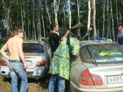

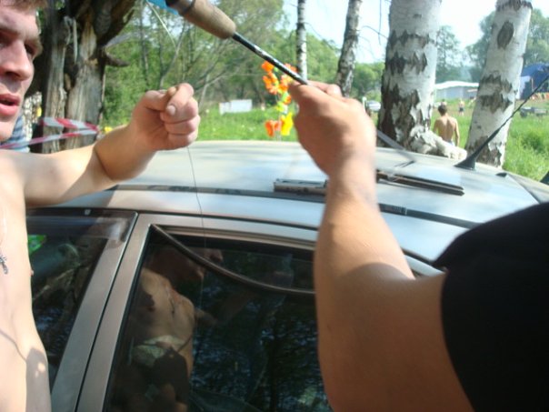

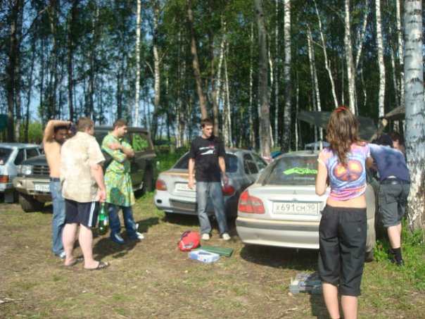

Года 4 назад поехали на фестиваль альтернативной музыки "Пустые холмы" в поля-леса Калужской губернии.
Ситуация такая же. Моя Каризма закрылась с работающим двигателем. До дома км 200.
Тут нашлись ребятки, которые научили наглядно, как отделяется уплотнительная резинка на двери(задняя!) и оттянув стекло вниз просто физическим воздействием мм на 3-4 , просунув проволочку и веточку, открыть дверочку)
..........от оно, как бывает

Охренеть! У меня тоже была каризма хетчбек с номером 691. Только у меня синяя была.

I-man
Все верно - Жека отогнул,открыл, перекрасил - и ездил!!! :Yahoo!:
