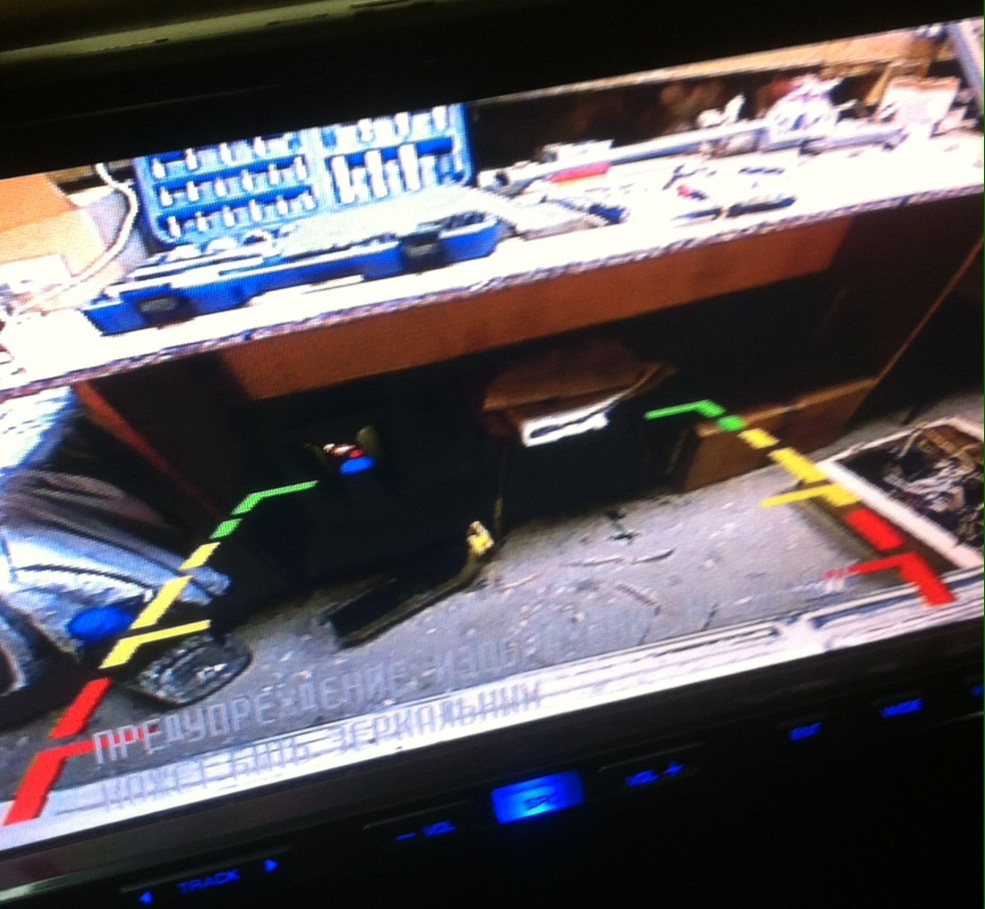

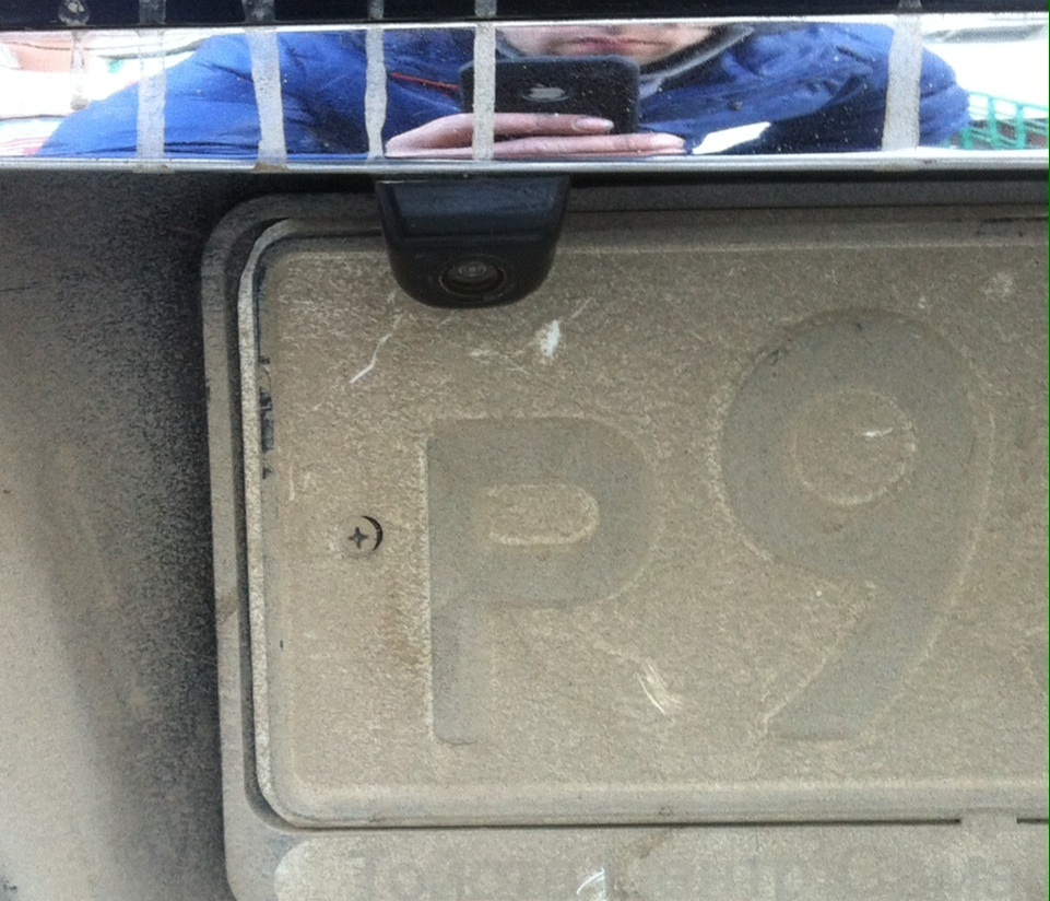

Вчера пришла камера, заказывал универсальную с али, за 830 рублей. Пришла дней за 20, сразу решил и поставить. Поставил ее на накладку над номером, чуть левее плафона подсветки номера. Потребовалось просверлить только одно отверстие 6мм, на накладке. Крышку багажника не сверлил, завел через отверстие для подсветки. С крышки в салон, через правую гофру. К мафону по порогу протащить не получилось, видеокабель 5м, оказался коротким, пришлось тащить по потолку, по правой стороне. Питание подключал с правой стороны возле домкрата. На все про все 4 часа с перекурами. Вот что получилось, край бампера видно, картинка неплохого качества. Машину помою, еще фотки выложу.
