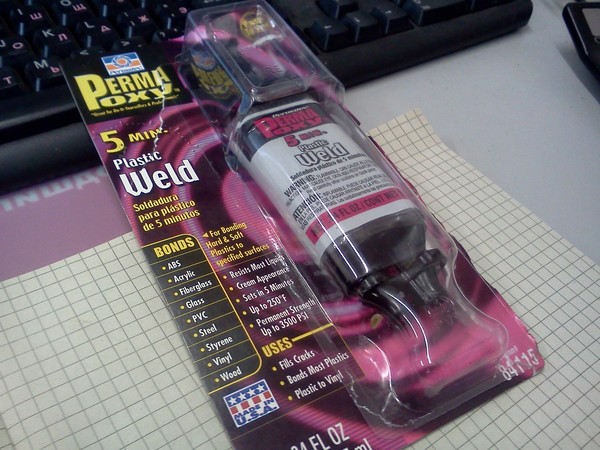

escudovod1972 писал(а):Чем лучше приклеить пластиковый зацеп защёлки к декоративной отделке салона авто
Я использую в таких случаях сварку для пластика. Но она не все виды пластика хорошо держит. Радиаторы некоторых видов не клеит.

Вечаслав, спасибо!
Попробую поискать в нашем городе. Как правильно ей пользоваться? Я так понял она 2х компонентная?

escudovod1972
Да, двухкомпонентная. Смешиваешь в равной пропорции и в течении 5 мин нужно соединить и дать скрепится на 1-2 часа по инструкции.

Сообщение escudovod1972 » 27 апр 2012, 09:07
Stas32
Ясно. Она имеет какой-то цвет или безцветная!

escudovod1972
Беловато-серый. И еще, руками не трогать. Потом только с кожей снимается.
