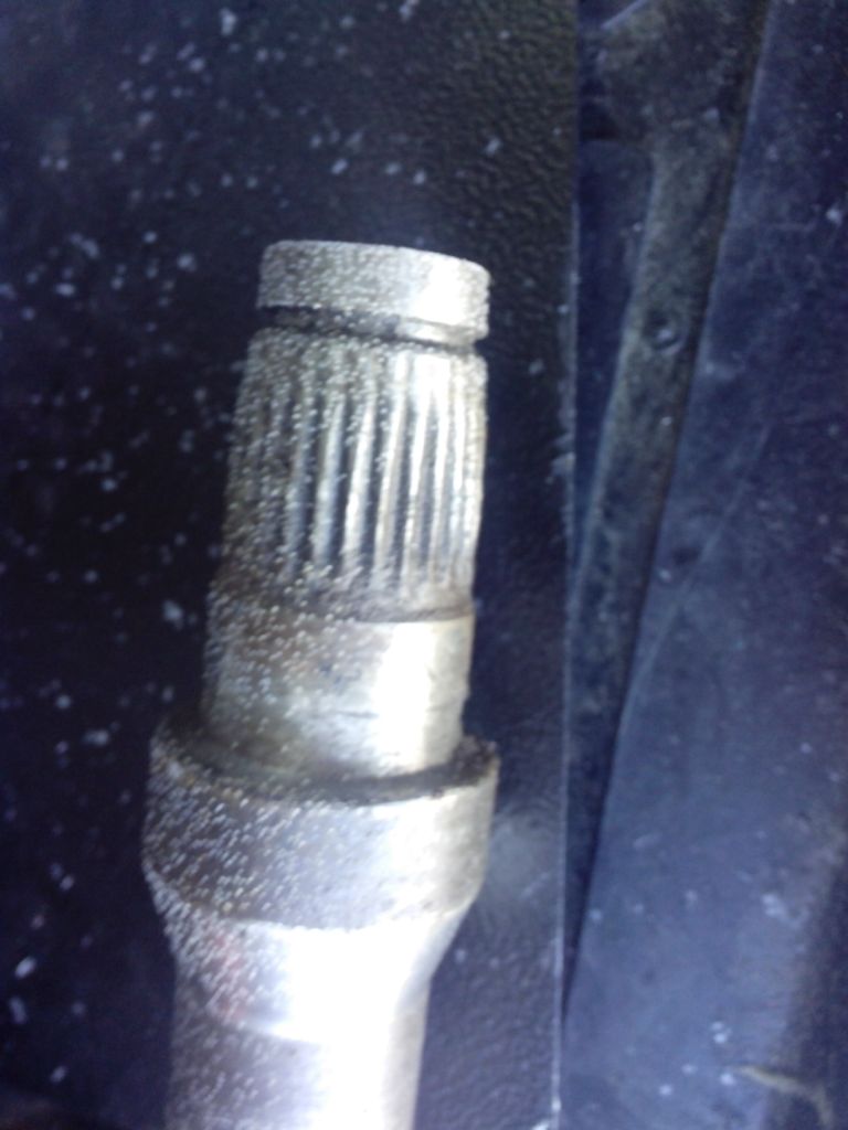

Ребя подмогите советом, всеж промвал беру БУ (с деньгами все плохо) а на нем я понимаю шлицы подношены, подскажите где б провести доработочку такую, выточить шайбу по размерам, которые есть тут же на сайте, торцануть вал и нарезать в нем резьбу, чтобы в итоге шрус сел впритык в подшипнику и начала использоваться та часть шлицов, которая до этого не использовалась, ну + поменяю подшипник и сальник. Володь мож у тебя как то можно? или ты не с этим связан?

А нафига тогда покупать б/у? У тебя же и свой есть, и у меня б/у есть. Там нужно шпоночное соединение делать, я по идее могу это сделать, только вот сейчас немного приболел, сижу сопли на кулак мотаю. Немного подождать сможешь? Ну и найди пока подходящий подшипник. Постарайся найти роликового типа, он должен лучше держать радиальные нагрузки. Резьбу в валу нарезать попробую, надо только инструмент хороший найти, т.е. метчик, все остальное есть.

Да блин чет тут мысли такие посещают, что на Сорике я собирсюсь ездить еще года 3, и при таком раскладе менять бы на новое видимо, т.к. подведет меня потом где нибудь в болоте этот бу вал, так же провернет и Привет ищи спасения в лесу! К тому же мастер мой подзабраковал шлицы говорит вообще сточены сильно! Кто что думает?

Тем шлицам что на фото видны точно 3,14здец. Если с деньгами не очень, и можешь побыть без машины несколько дней то сделаем шпоночное соединение, считается одним из самых надежных соединений для передачи крутящего момента. Потому наверное и применяется повсеместно. А если нет времени, не хочется заморачиваться, и есть деньги, то возьми новый.
