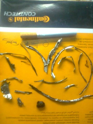

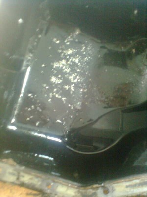

Вобщем вот.На форуме фотки есть,но скопировал и сюда.

Mazda MPV V-2.0л двиг FS.6 лет тоже на ней отъездили.На пятый год пошла компрессия в разнос.На форуме нашёл,что при пробеге за 100тыс. на этих двигателях залегают кольца.Так и получилось.Замена по допускам помогла тысяч на двадцать.Затем опять в разнос 1-14: 2-12,5 :3-12: 4-13,5 Контрактный ставить смысла не было.Можно было на такой же попастся.
сама стружка,ну или как её назвать
поддон

сервисмены даже примерный вердикт не вынесли? Я так понял, ты решил с ним ничего не делать?
Сочуствую. Поневоле начинаешь на своего коня коситься и думать, что ещё надо в ближайшее время посмотреть/поменять

Сообщение Алексей NSK » 17 апр 2012, 18:15
Чтобы вердикт вынести,это надо производить дефектовку.То есть разбор двига.А это уже другие деньги.Смысл?Я его честно говоря не увидел.Съездил в Корус.Показал стружку тамошним мотористам.Сказали чтоб не заморачивался с этим.Деньги на ветер.Соренты в этом ракурсе к ним часто заезжают.Вобщем не взначай намекнули,чтоб мозг не грел по поводу капиталки.Да и мой мастер(я ему доверяю)того же мнения.
