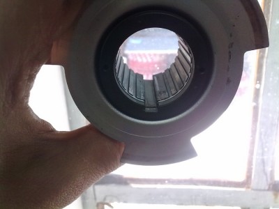

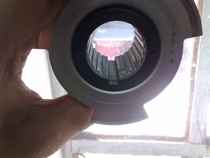

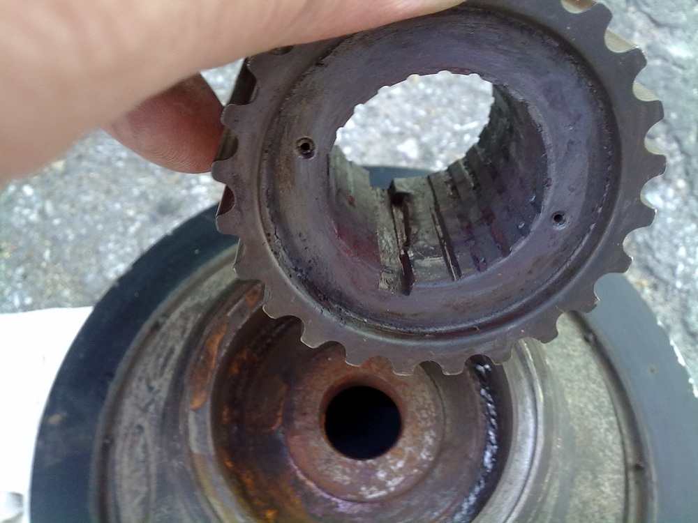

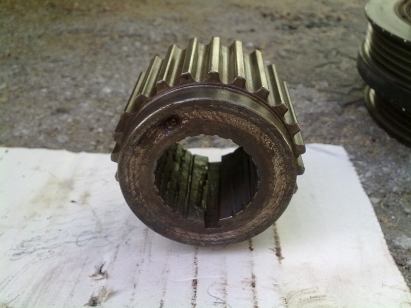

По поводу шкива и шестерёнки, где это и как это, к чему приводит и почему не собирается в норму. Прикладываю фото останков после этого трабла. Заменил всё, собрано нормально и ездит уже более 25 000. На картинке видно какая выработка на шкиву от пробуксовки по шестерне, выработка внутри шестерни и следы разлетевшейся шпонки.
Очень похоже, что мастер просто прикручивает шкив к посадочному месту. А оно - шечтерёнка. Она могла съехать на валу, закуситься со своей шпонкой, провернутся на несколько градусов и т.д. и т.п.
Надо разбирать до шейки колена и делать ревизию узла.

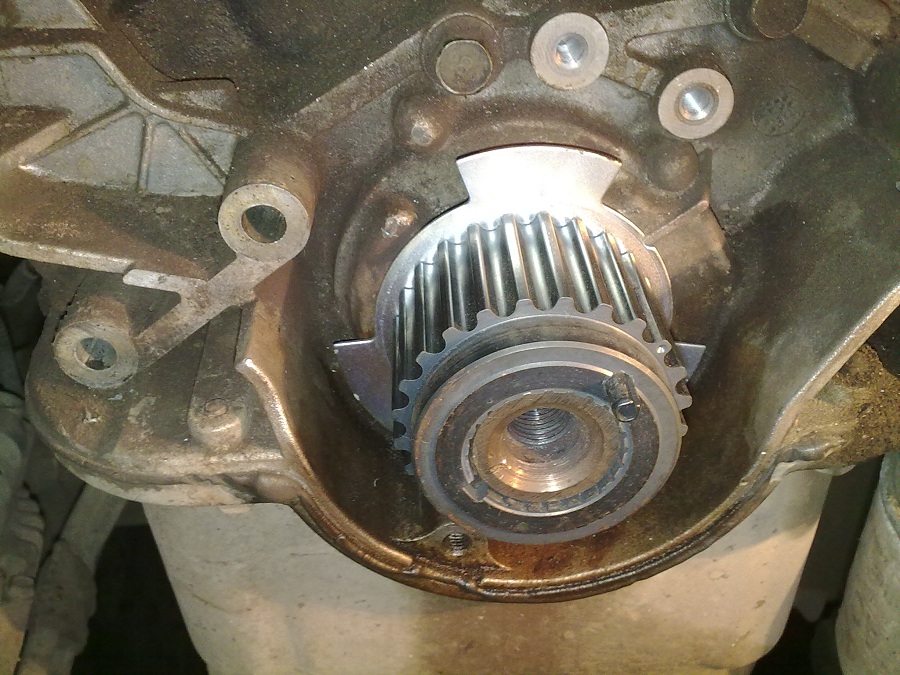

Чтобы было понятнее, ложу фотки правильно установленно новой шестерёнки, коцанной и нормальной после эксплуатации (при ревизии).
коцанная опора шкива
нормальная опора шкива
После определённого пробега

На бензинках проблема с болтом и шкивом в большинстве случаев заканчивается вываливанием в защиту. Необходимо удалить (высверлить) остатки повреждённого, купить новые детали и правильно собрать узел. Но были факты, когда мастера, столкнувшись с такой задачей, просто прикручивали посильнее то, что есть. Позже получали рецедив и разные осложнения. Например при срыве шпонки почти самопроизвольно крутиться (или буксует шкив, появляется выработка, сопряжение узла потеряно, шестерёнка в этой слабине начинает ерзать шейку колена и .... колено под замену. Есть парни (правда единицы) у которых была замена. Это стоит снять поставить коробку или с двиглом (10-18), вал (17-25), вкладыши индивидуально подобрать, плюс работа по замене ...
